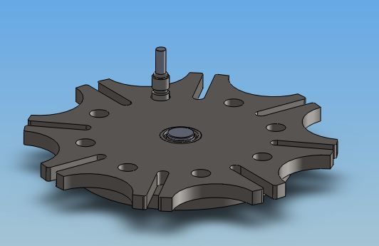

想用接近开关,检测零件到工位后,传输个信号给气缸电磁阀,气缸动作,检测距离不大于50mm,现有疑问:接近开关怎么选?因为对接近开关不是很想了解,请高人指点

接近开关要确定工件材料,工作电压,安装位置,检测距离,开关类型(常开,常闭)% H* L" u5 T( \1 |

OMRON、BALLUFF、TURCK都行,很简单的电气发令信号,但是工件到位精确发令一般使用气检或微动开关啊。

还要注意接近开关的输出类型  带负载能力    感应距离   感应材料等    记得在成大先的机械设计手册气动分册看到过  说的比较详细   还有一个方法你可以去专业的电子论坛看看7 g/ c) a. y* T3 q! O$ A9 w

谢谢,如图,我是用来感应图中小孔里的零件的,材质303,感应到以后,给气缸一个信号,气缸下压,全过程设计3s,其中气缸压装时间2s,响应频率当然越快越好
