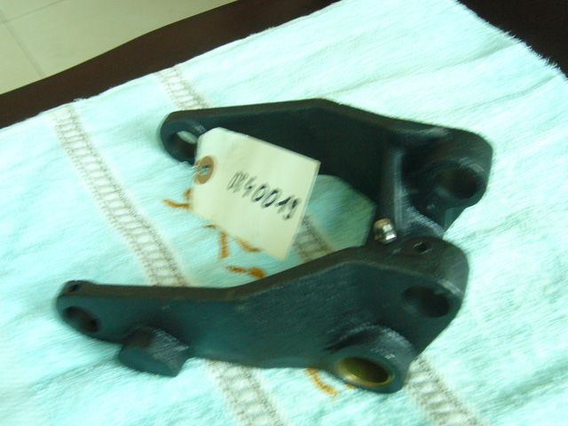

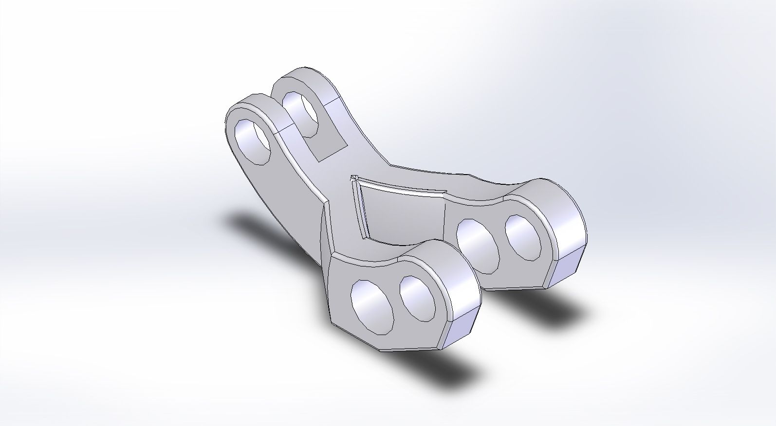

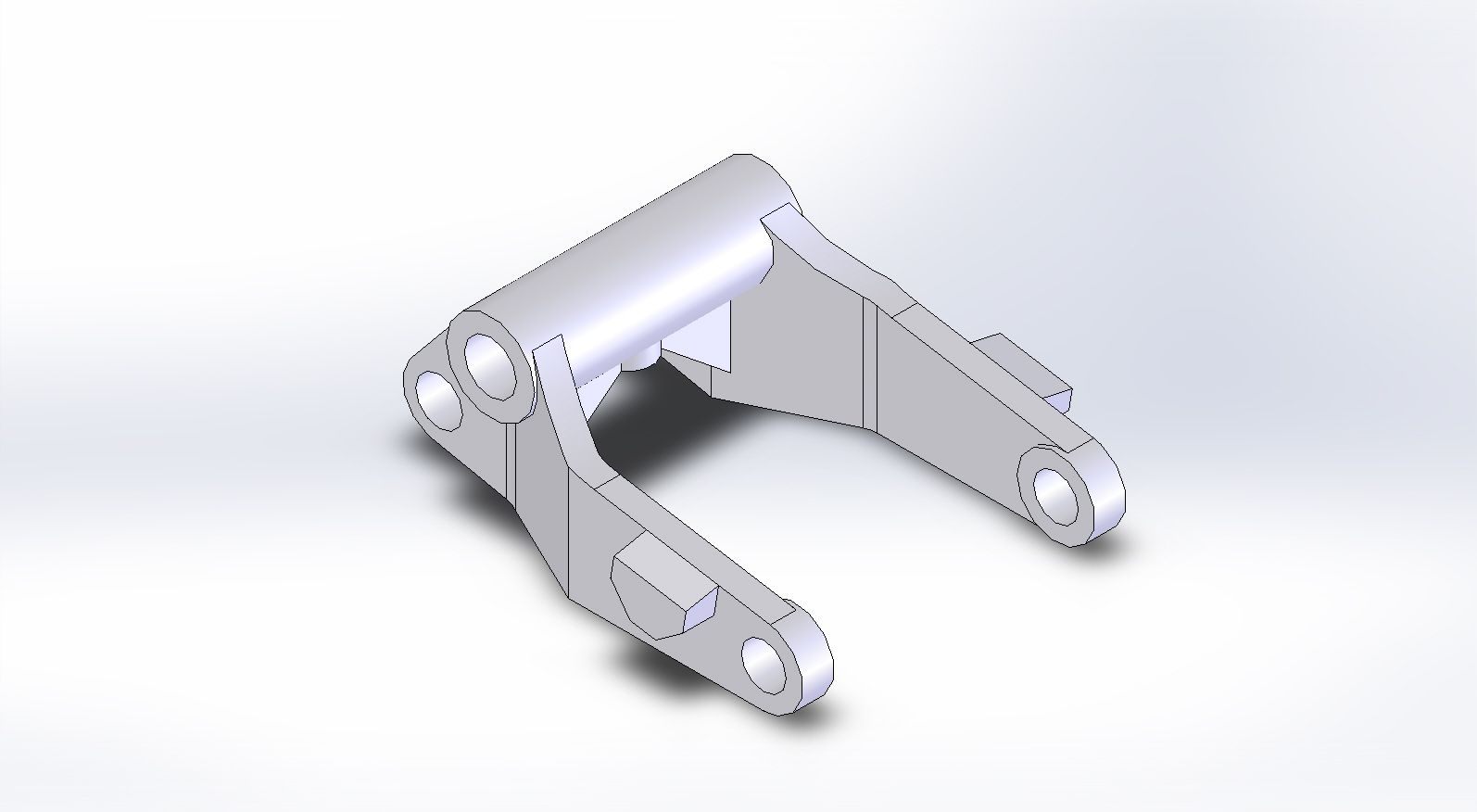

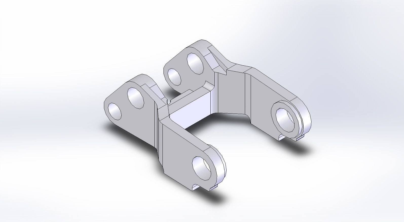

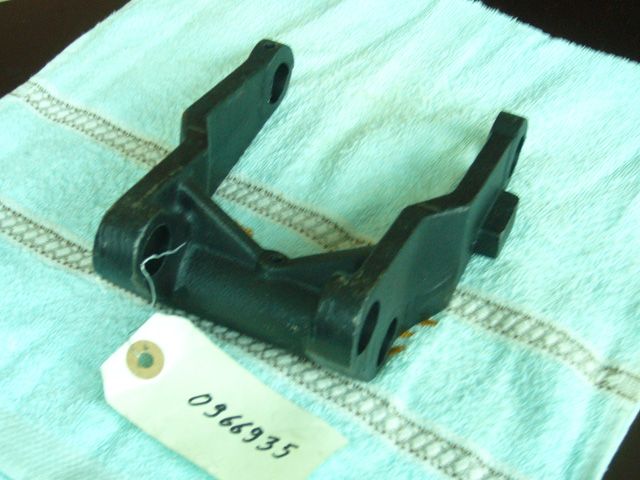

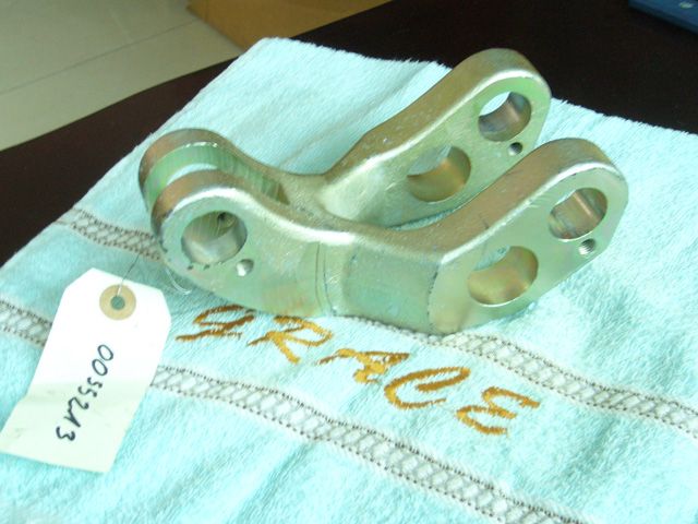

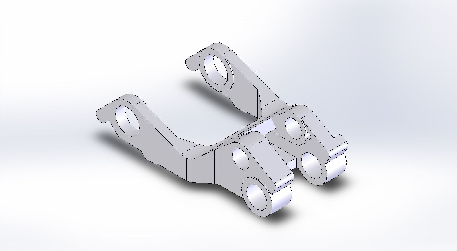

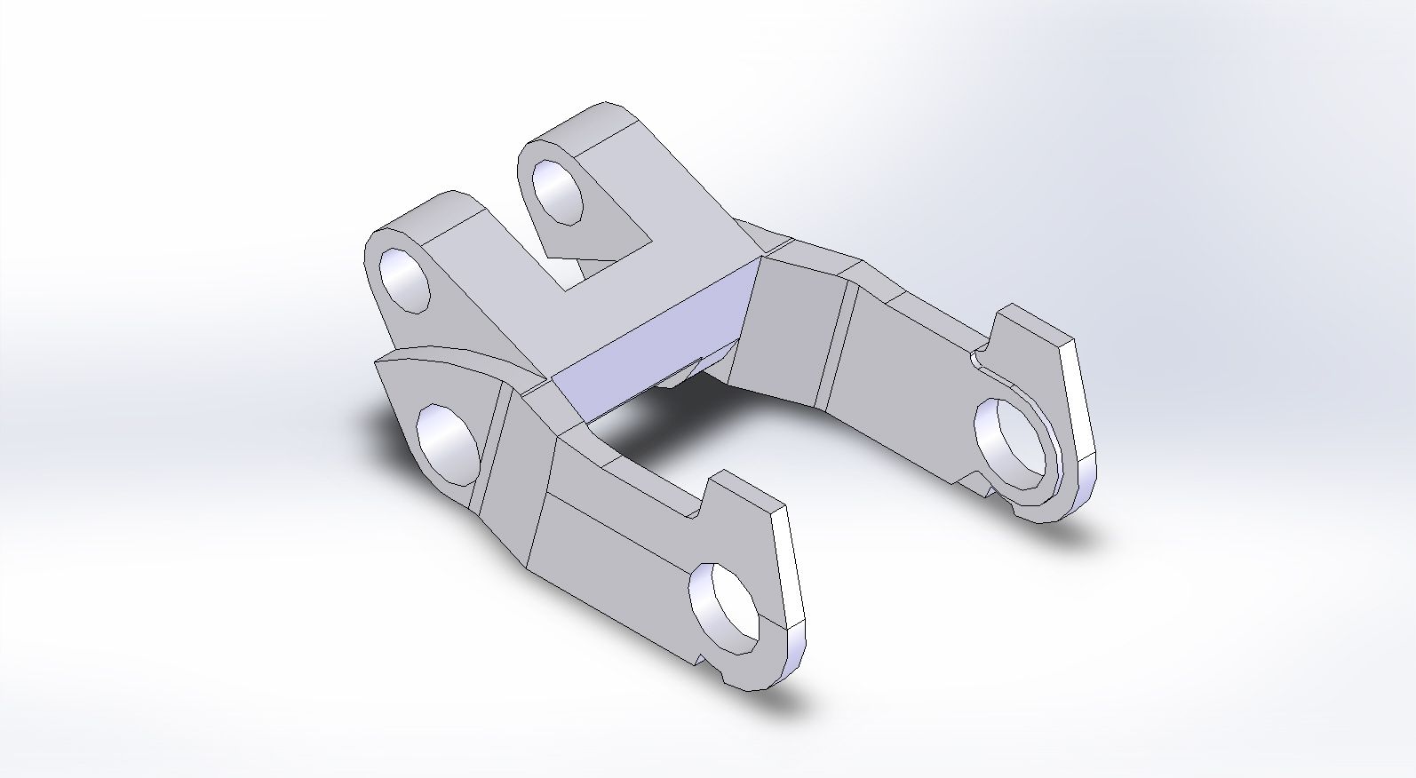

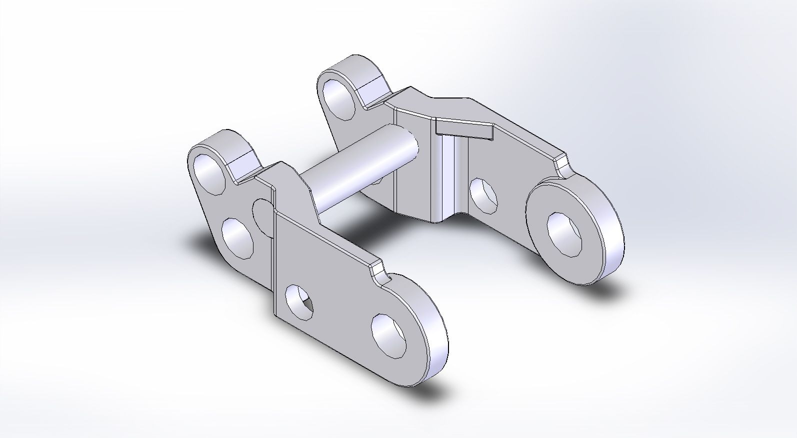

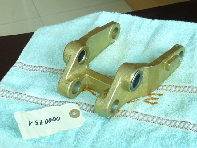

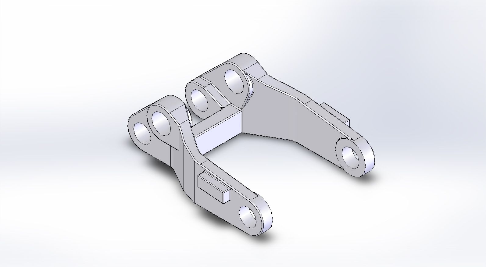

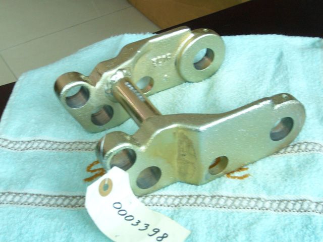

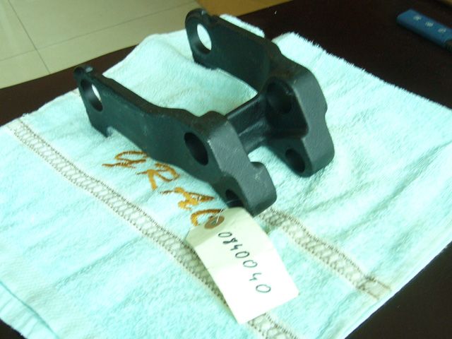

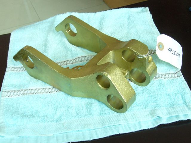

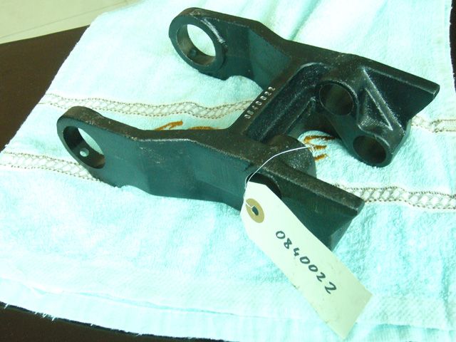

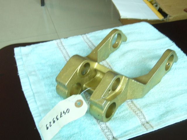

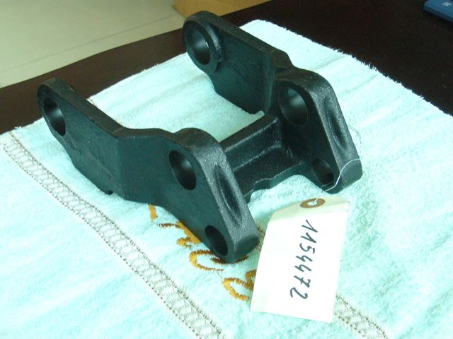

整理硬盘,还找到几个拨叉的几个测绘造型。
是常州一家机械进出口公司接的外单,有实样,无图纸。让我给测绘造型,以便制作铸造模型。
没有用三维测试仪,只用了手头的游标卡尺、高度画线尺、方箱,还有扫描仪。
这种零件制作时的关键是3对孔的相对位置。
零件的3对孔的孔径先测量准确。把零件放在平板上,用高度画线尺的划针尖端量孔底尺寸;用方箱辅助,零件转90度,同样量出孔底尺寸;把每对尺寸加上孔径尺寸的一半,就得到测量坐标。以其中某个孔为零点,简单计算就得到3对孔的相对位置坐标。考虑到制作误差和测量误差,把计算得到的尺寸圆整到0.1毫米,应该足够了。
有了3对孔的位置坐标,其它的尺寸,都可以用游标卡尺得到。
对于异形的细节,用压印方法过到纸上,然后描画。
手头有平板扫描仪,有的工件就扫描出图像,然后用1:1的尺寸打印出来描画。
对于有切削加工的部位尺寸,一定量准确。
由于这种工件的使用只和3对孔的位置、尺寸以及切削加工部位尺寸有关,其余形状方面的,不可能要求到分毫不差。
按这样造型出来的东西,外方很满意。

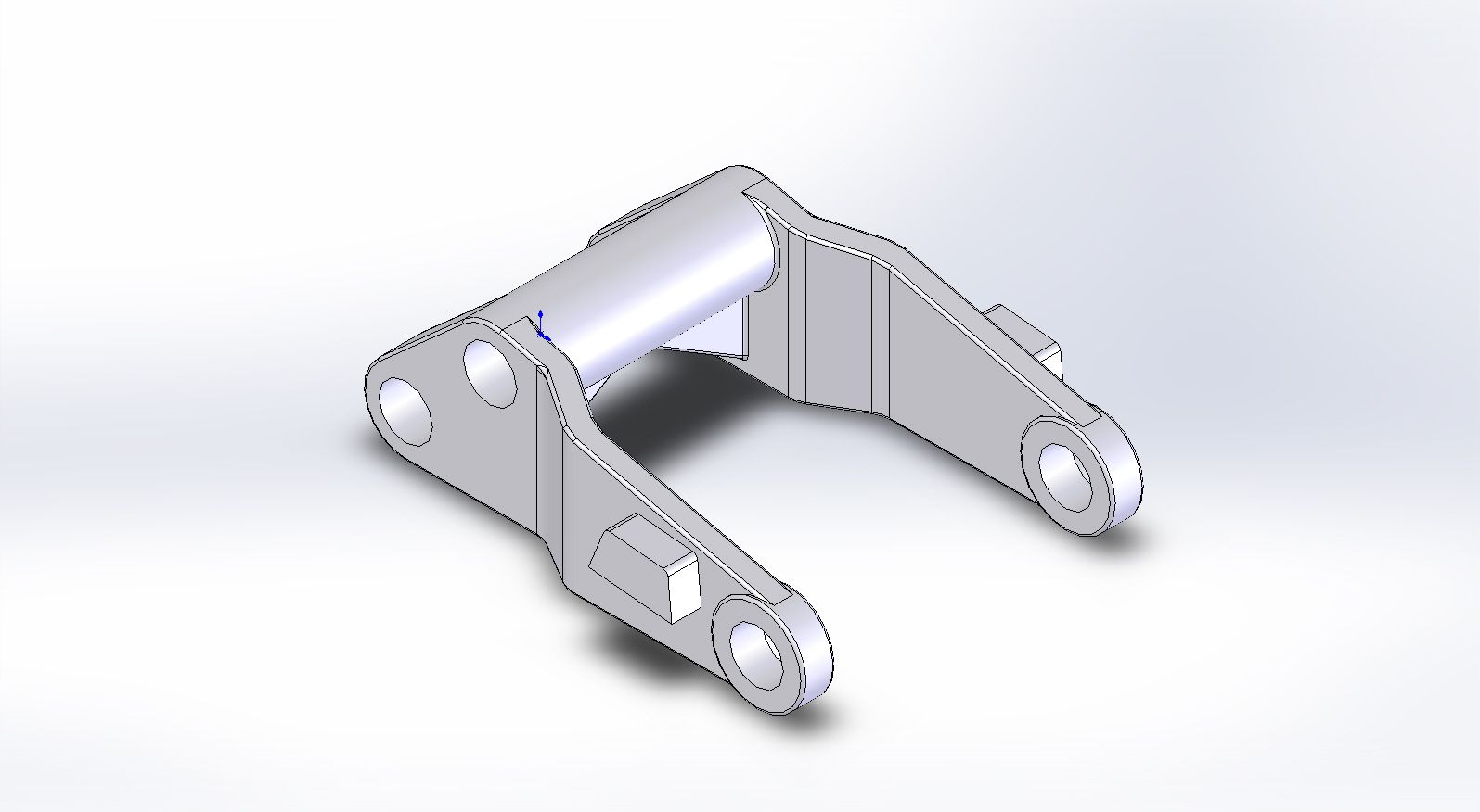

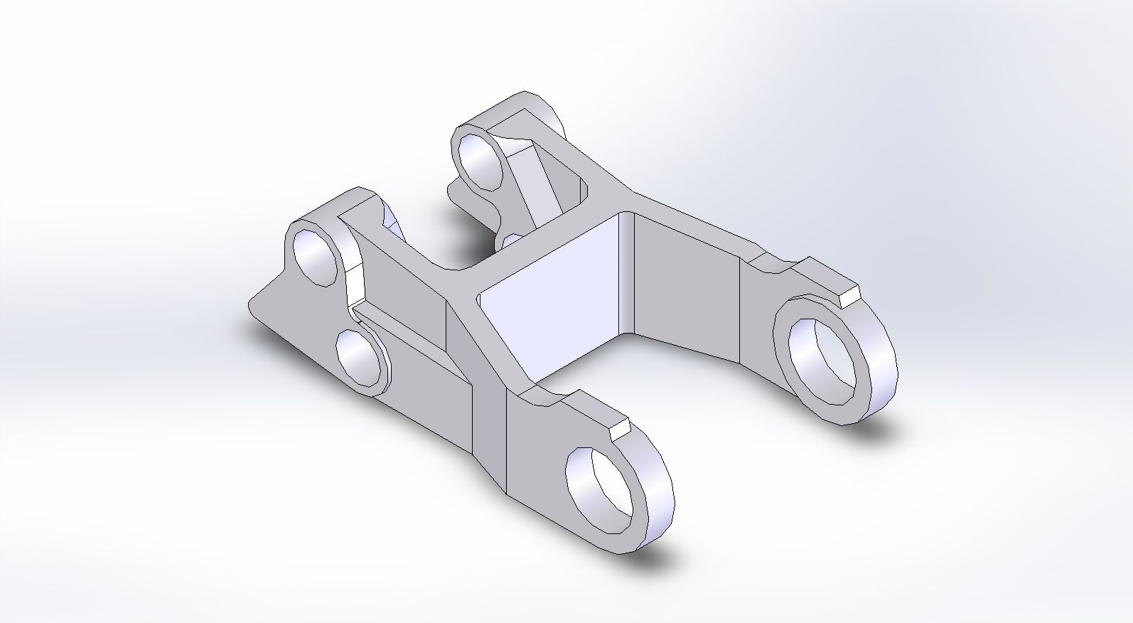

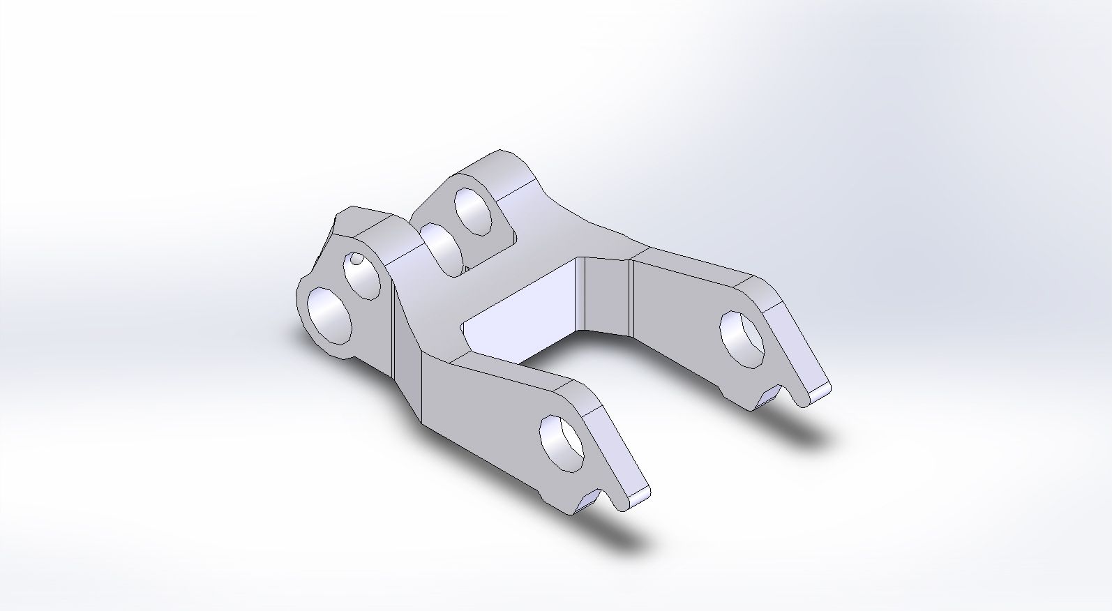

每个工件先贴出照片,再给出SW造型图。
SW文件和x_t文件打包传上。
拨叉x_t.rar (421.96 KB, 下载次数: 49)

测绘关键点已经补充在一楼。  发表于 2012-12-27 06:08

孔与孔的相对位置可以用角度加线性尺寸确定,也可以用一对线性尺寸确定。老先生就是用一对线性尺寸来确定孔的相对位置的。  发表于 2014-1-11 20:59
请见一楼的补充。  发表于 2012-12-27 06:09
