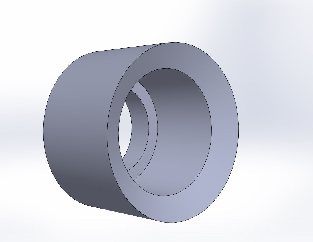

刀具用什么钢做比较好,硬度是多少,需要些什么热处理,刀头的转速有9000多转5 @( G& {* q  t$ b$ b
刀
 楼主| 发表于 2012-12-25 15:30:40 | 显示全部楼层
现在用的钨钢刀容易崩刀。

一般碳素工具钢T8A、T10A等,淬火HRC58-62.

1 x3 U/ M: W5 j5 g! f谢谢,我上次用40Gr做了几把。,磨刀刃时有点翻边。淬火硬度HRC55-58。用你这材料去做几把试一下

; _' T3 h- C5 T4 U# T* d: L% a45钢吗,硬度要多少

行,简单调整HB220就行。不用淬火。

主轴旋转速度有9000多转。可以吗
