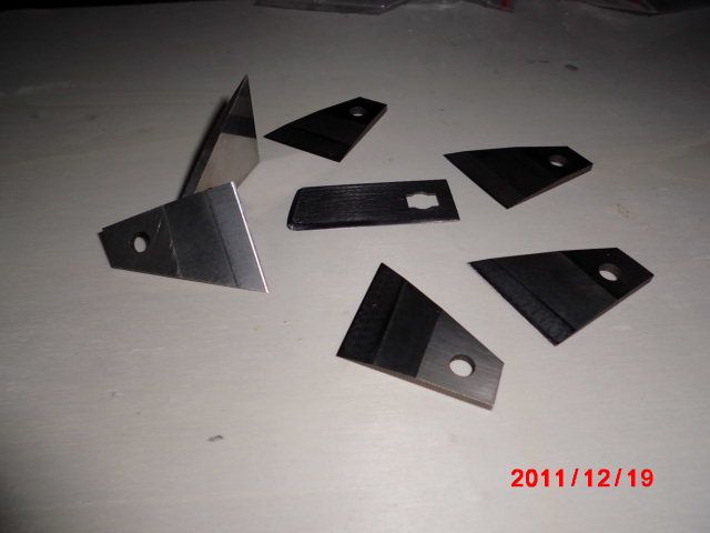

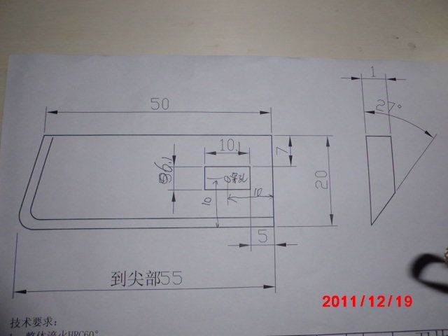

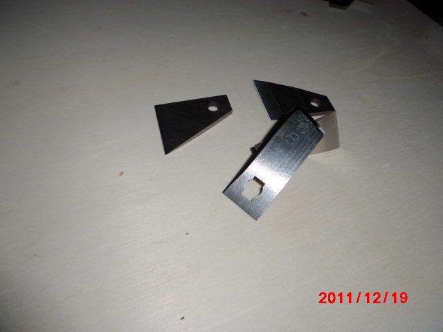

. |" \! Q$ Z2 o+ ~" w3 T* N CIMG0434.JPG CIMG0455.JPG 这个图纸是按照客户的样品画的。这种刀片是切刚吹出的塑料瓶子瓶口上面多余的塑料用的,厚度只有1MM又要耐冲击,还要保持锋利,我想找1MM的3CR13材料一直没找到,我就用高速钢磨制效果不好,那位大师能做或者给点意见用哪种材料合适,谢谢, CIMG0452.JPG 这个是我磨的样品。

我们用带锯锯条的材料,-------线切割,磨刃口
看来薄刀片制作比较麻烦,我是小量制作,刃口是在砂轮上手磨,然后2000号砂纸抛光,刃口可以磨的很利,不好用应该是材料问题,明天我也去找条带锯来试试,不知道那种带锯是啥材料做的。  发表于 2012-12-18 22:04
看了那个帖子,那个刀片只锁一个孔,有强度嘛,能不能受冲击,带锯那个材料好像弹性很大。  发表于 2012-12-18 21:51

你用砂纸是最大的败笔。你试一试 不用砂纸的看。
砂纸磨刀刀不会锋利的  发表于 2012-12-20 22:27
不用砂纸刃口会出毛刺,  发表于 2012-12-19 17:25

美工刀片改制,没有问题的。
美工刀找不到1MM厚的  发表于 2012-12-19 17:26

刃口是在砂轮上手磨-----楼主犯了一个很大的错误,变成废铁了.
