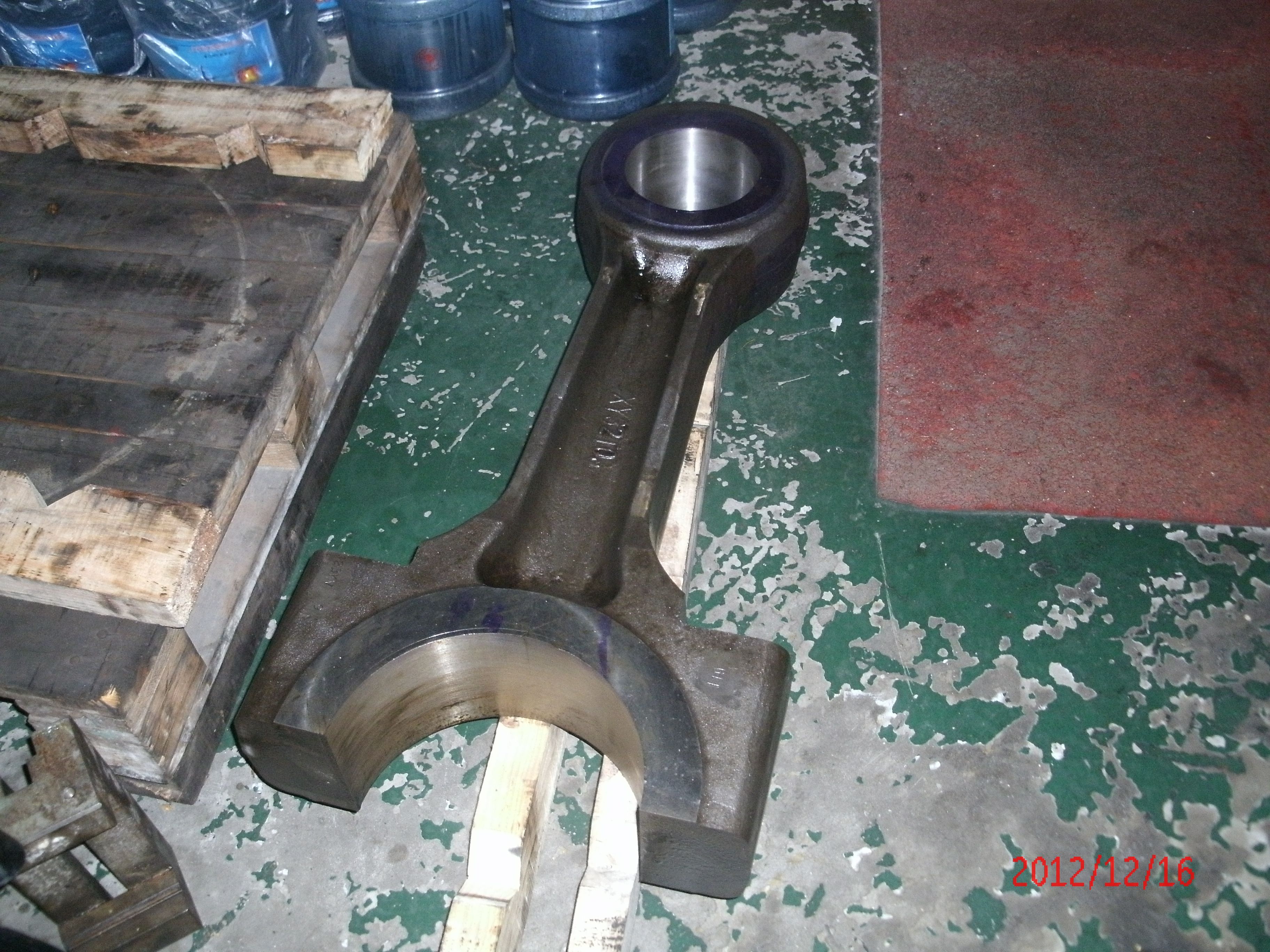

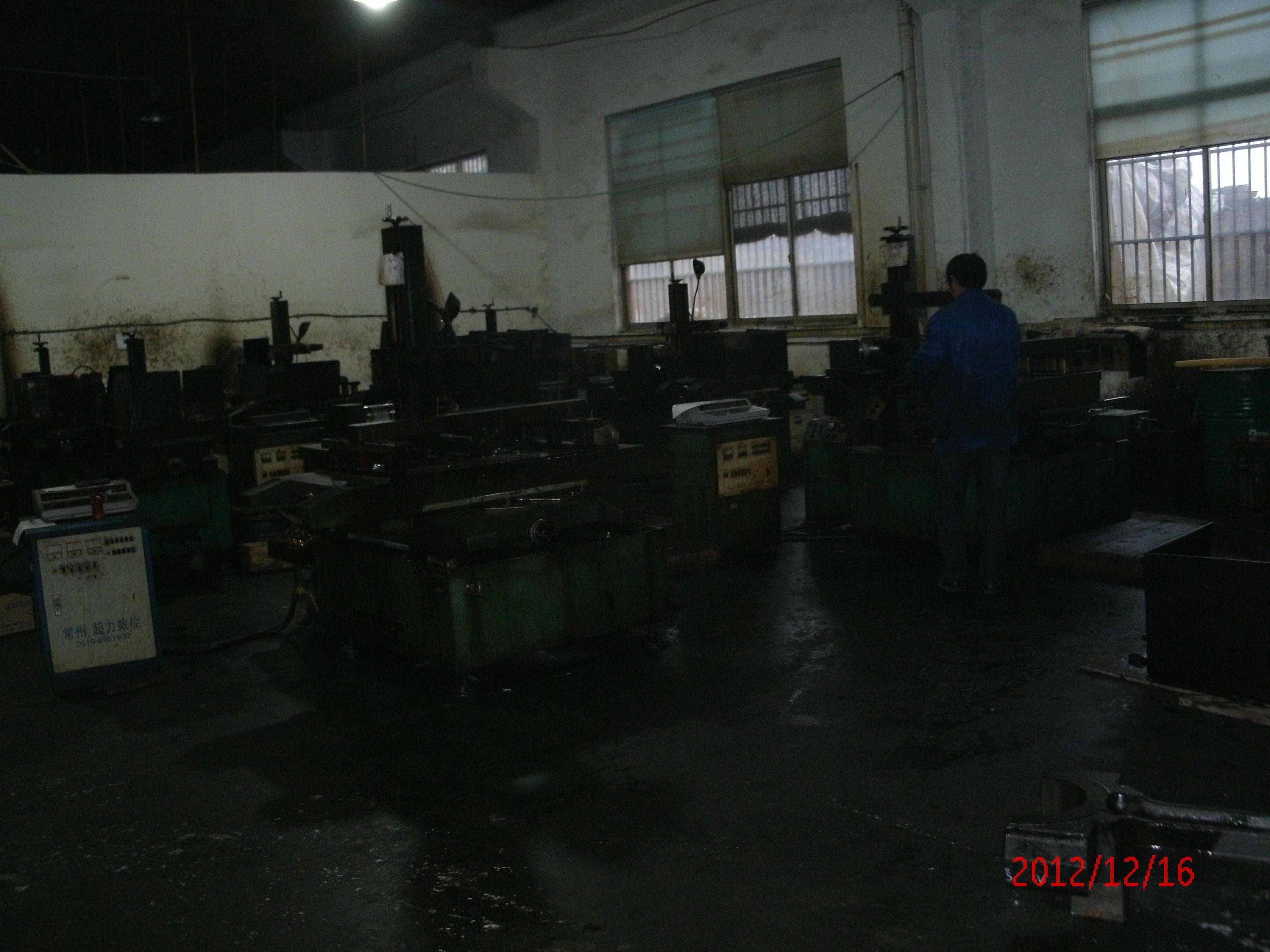

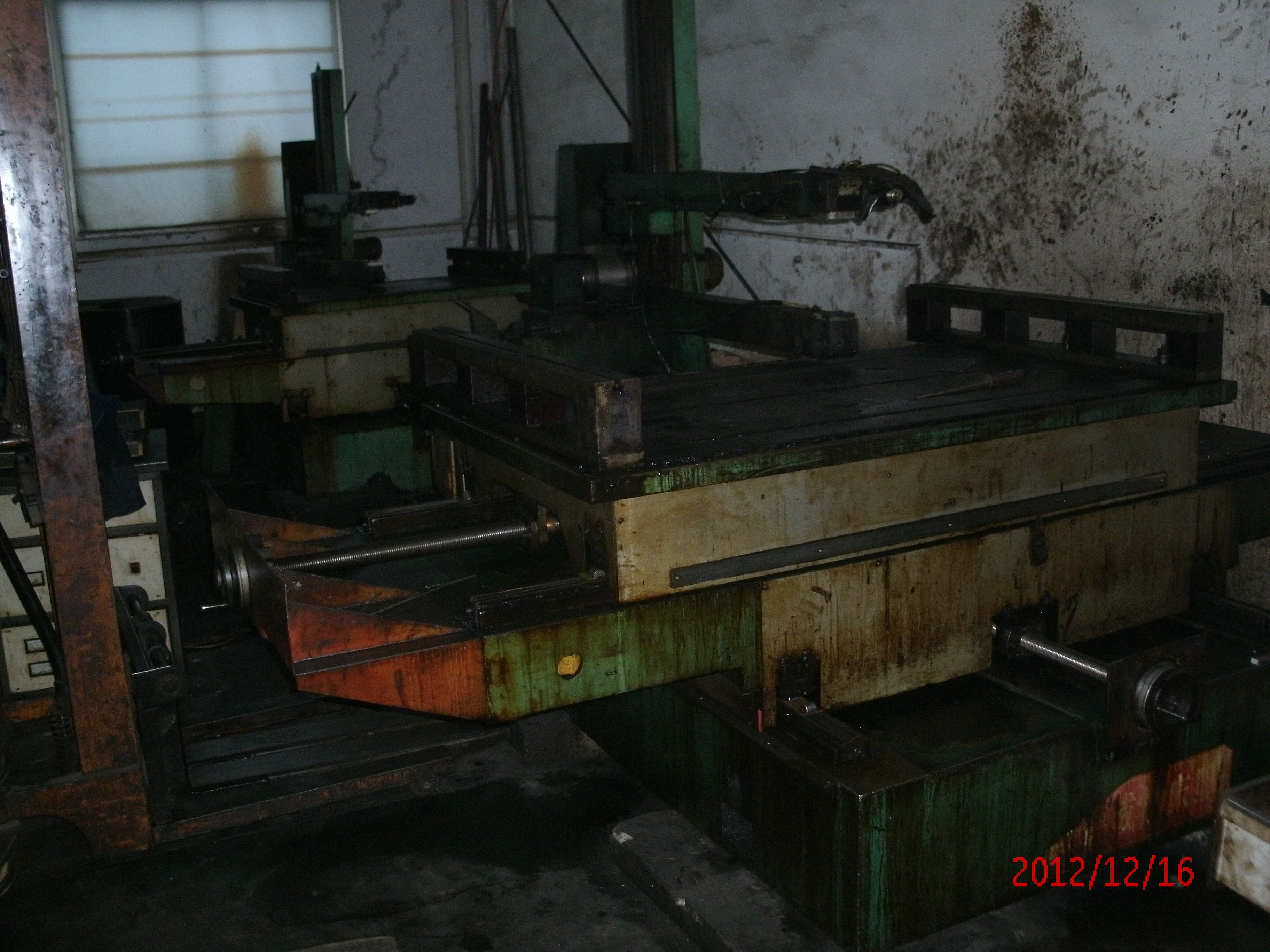

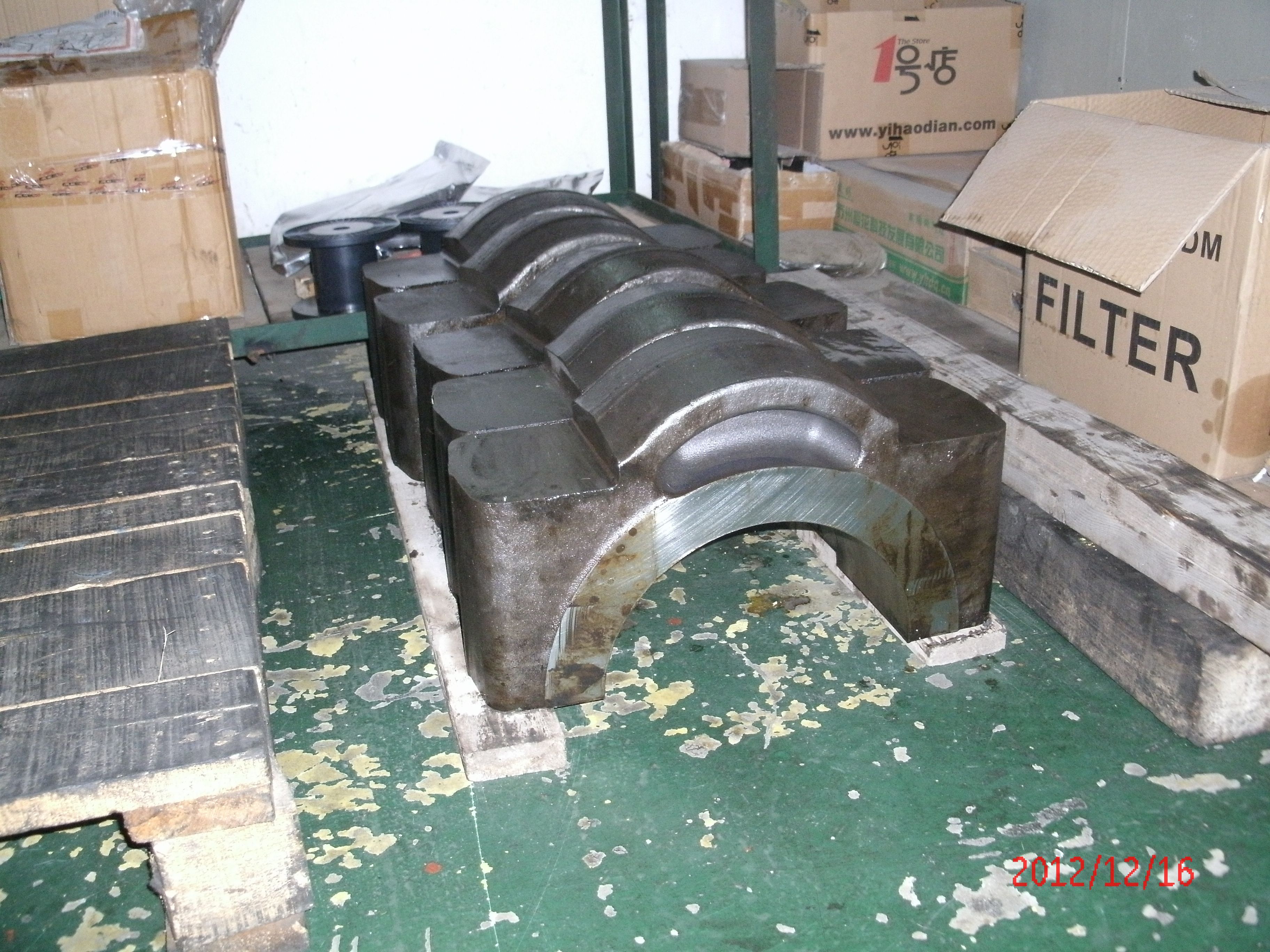

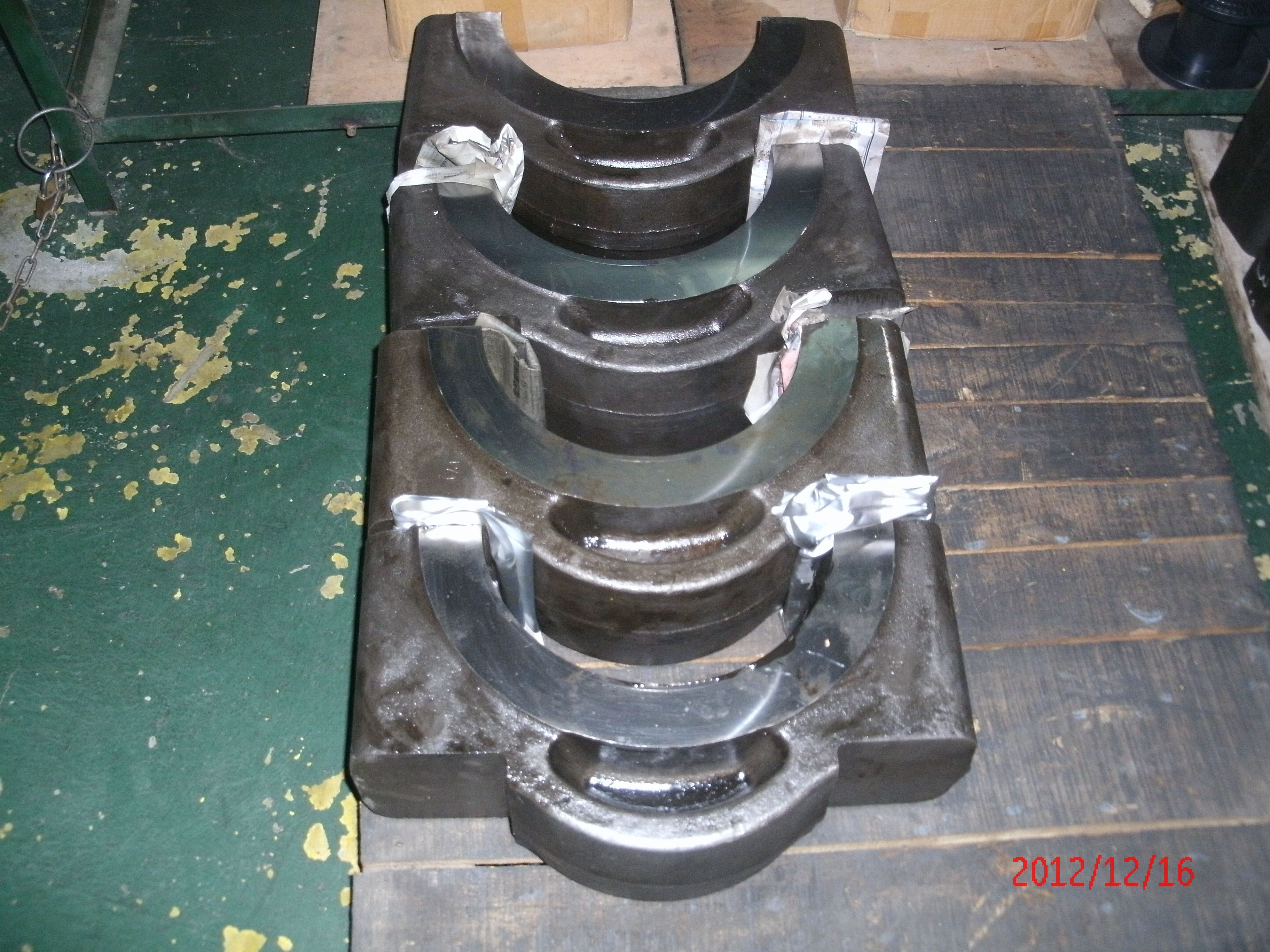

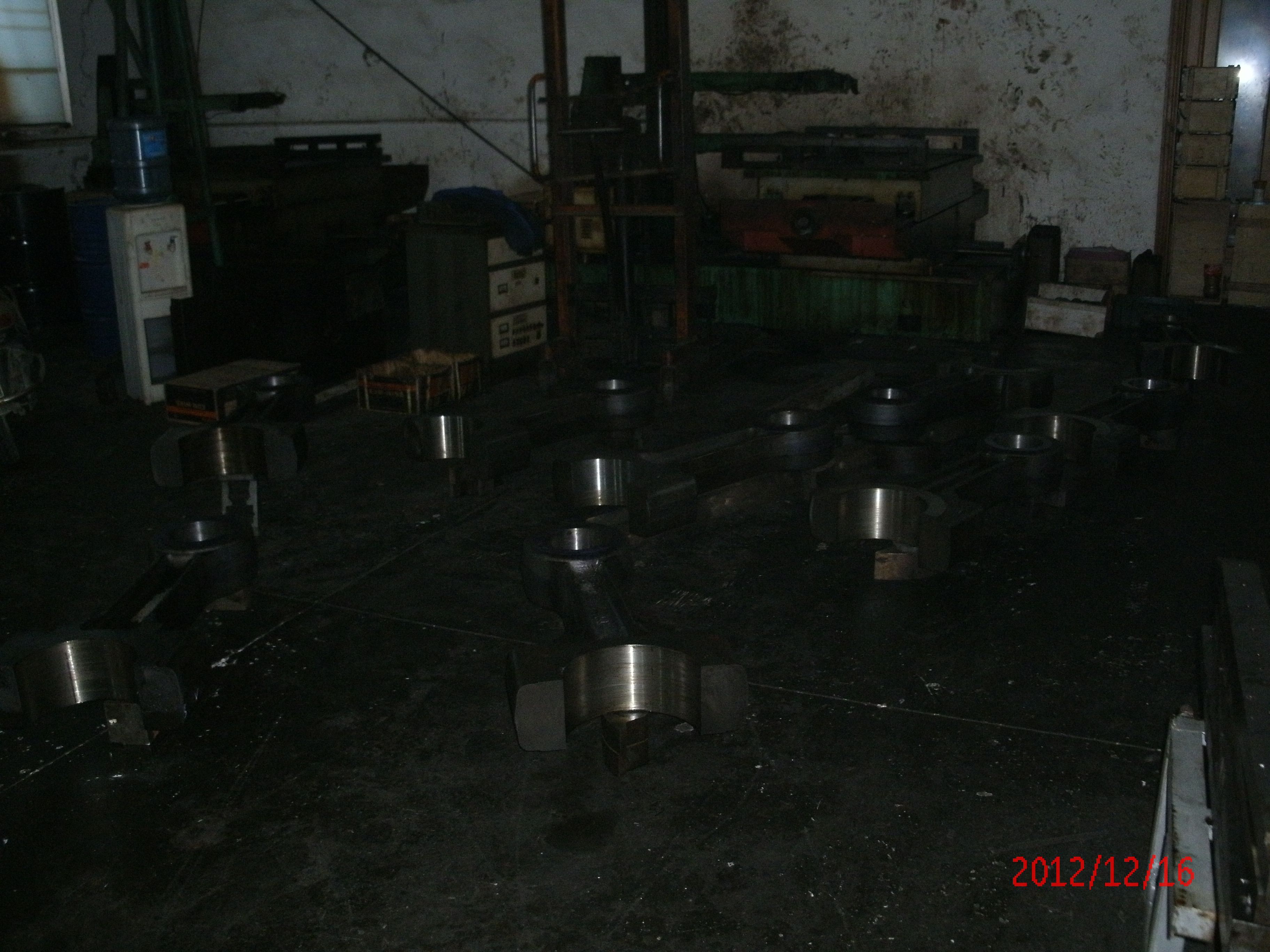

前些时间做了一批江阴活塞杆线切割加工!厂家未说发动机型号,看看应该是船舶用大马力发动机的。活塞行程是500MM左右功率在5000马力以上。从活塞杆铸造工艺上看的确是很一般。也不想多说啥?只能说中国发动机和西方发达国家还是有很大差距的。俗话说细节决定成败。

呵呵,楼主展出的东西貌似是“连杆”,也叫“曲轴连杆”,也可以叫活塞杆吗?活塞杆是另外的东西吧,呵呵。
这东西的结合面应该是有齿的,平面结合有点糊弄了,可能想打销子吧,呵呵。是不咋地!
另外,如果是船用大马力发动机的连杆就更不能这样做了。这也太能乱了,连杆传统工艺一般是:连杆本体和连杆上体分开铸造和粗加工的,结合面精加工好后,装成一体再精加工。楼主图上这种做法比较少见:整体铸造后粗加工,切开后,合起来再精加工,这是图省事的办法。会有很多毛病和问题的。呵呵,如果我是买家,打死也不买这样的柴油机!!,害怕!!

抱歉!误导大家了,是锻造的。谢谢张益达大侠指正。我的回复里的铸造应为锻造。已经补充改正,多谢。
连杆的确是锻造了,已经补充改正,谢谢。  发表于 2012-12-19 16:07
谁告诉你连杆是分开铸造的!?and连杆是锻件好吧。  发表于 2012-12-19 14:46
唉!其实天壤之别,尤其是关键部位,真的马虎不得。工艺的推敲有的也是多少岁月的结晶呀,血汗磊就,呵呵。所以有些事情真的让人欲说还羞呀。有种梦游的感觉了,呵呵。  发表于 2012-12-17 09:44
切开再加工,加工后再切开,在私营老板看来都是一样的。 上周在四川就碰到了。  发表于 2012-12-16 21:06
