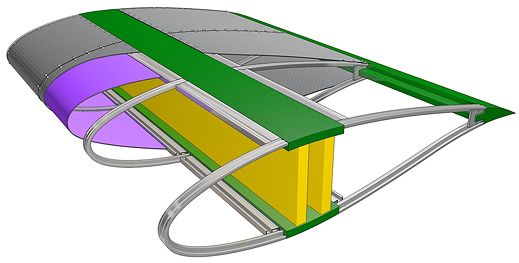

a.jpg + q! J, @- O) f) M
图中展示了GE的织物叶片可能的横切面。材料会伸展于合成框架(浅灰色)和中央翼梁(黄色和绿色)上。" I" }  ]. t4 h3 A' {
