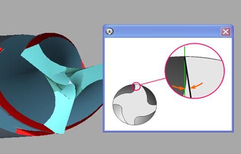

刀具基础知识学习
) @1 h: q4 A( k' H1 g( z0 j1 a1 D(适用任何刀具工程师)
! R* e9 o" F; V+ t7 }5 j9 V软件中自带对话框,可以显示你所指定位置的内容,以便更好的学习该软件。
- i( [0 R- r" ^好处: 针对软件初学者以及刀具基础知识很薄弱的人,可以很快的熟悉刀具的基本知识,进而掌握刀具编程软件的各种性能。
9 I, O6 ^# x7 J/ s5 j; E- m3 h* D例如:刃前角(点击即可显示所编程的刀具参数)

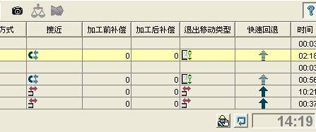

刀具动平衡(Tool Balancer)
% U" p% m6 W  I通过软件模拟动平衡原理, 进行动平衡测试, 通过自动改变开槽的长度来实现刀 具的动平衡。 & Z' t8 X( p4 A) ~! k) h* s
好处: 刀具寿命更长,粗糙度更好,并可 实现同类型, 同批次的刀具在加工前可免做刀柄刀具动平衡测试, 提高刀具品牌竞争性。
7 N! q) }& t0 B2 r* P! c) p 加工效率优化(Feedrate Optimizer)
& `' S$ P) R0 \% K3 j5 i5 n  `通过软件模拟,精确测算出每个磨削工步中砂轮承受的压力,调节砂轮进给速度,优化刀具生产加工工艺。 ! k9 b6 }0 p6 n, W7 Y
好处: 大幅提高刀具的生产效率, 特别对于圆鼻铣刀(球头铣刀), 提高磨削效率最高可达70%。
$ @. v' L' ?2 {# N" o
; I2 N/ T7 ]# q" {) m2 M: [" C' Q! h
3 a& S7 d+ U! d" a3 s
刀具加工时间
* q3 b* ^* a% C( ^# M/ M刀具设计完成以后,可开启此按钮以预估刀具加工时间 # J0 }- b% ?4 y9 m: {' a7 v
