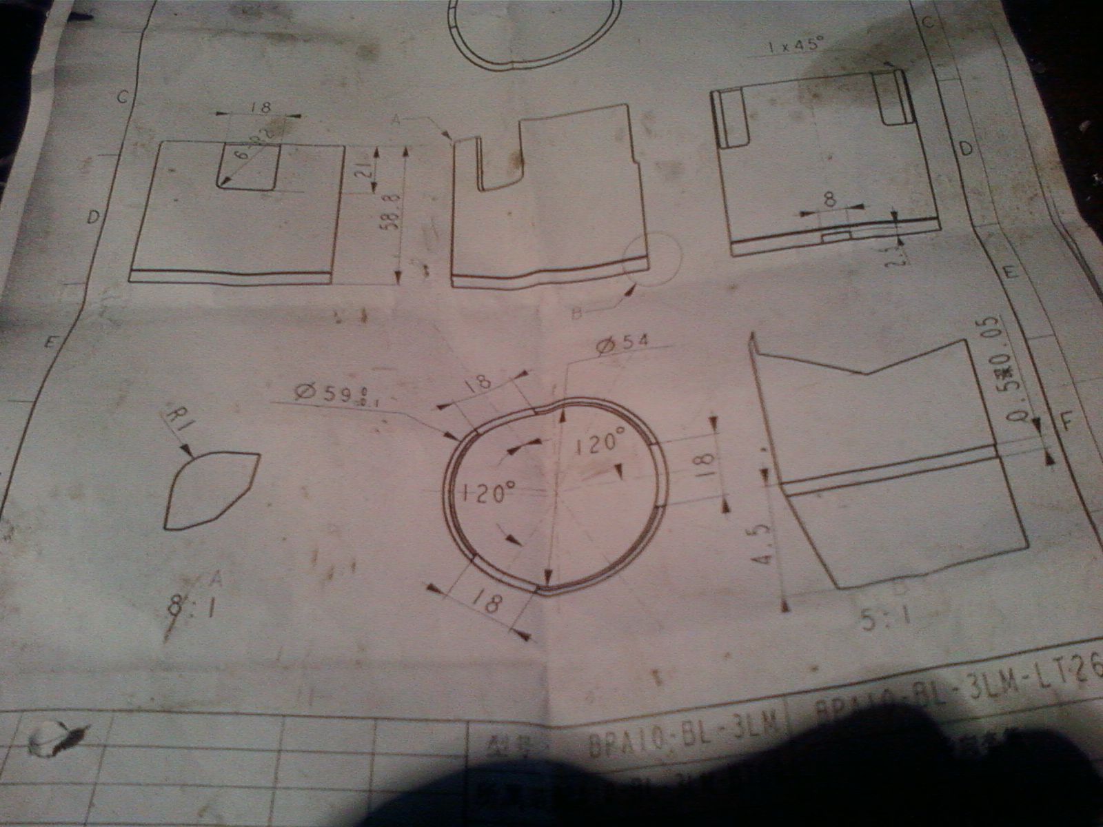

直径59mm壁厚3mm的不锈钢(304)的套筒,要开三个18mm的槽,用什么铣刀啊。批量的

楼主,请问你的槽开在哪个位置?怎样的开?开成什么样子的?

{:soso_e197:}来个图纸给大家看看先

开在端面上,三等分的,18mm*18mm的。。壁厚是5mm的

$ J  Y! ?' G/ s  J" z: q7 G( _不好意思,图纸我也不会弄啊
 楼主| 发表于 2012-12-11 18:03:26 | 显示全部楼层
拼命88 发表于 2012-12-11 12:29 % [% m; G1 y$ |% h8 ?
不好意思,图纸我也不会弄啊

做一个胎具,将治具插入54的孔内,再用分度头装卡。注意:三爪要夹在含胎具孔的那边,再用8毫米的钴8铣刀或M30硬质合金铣刀铣18宽的口。进给量和转速你自己算算。我就不给了。机床的性能不一样。{:soso_e100:}
