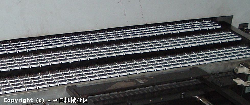

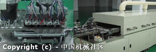

以前做过的设备:

真空上下料+点胶估计单工位很难达到你的产能要求,至少采用双工位,多加一套治具和定量点胶装置,大体是3个电动缸控制3个运动方向,平台上安装固定治具,烘烤另作一道工序,供参考
发表于 2007-2-5 13:49:41 | 显示全部楼层
Re: 全自动涂胶机方案设计---[请教]
真空吸盘上料,加气吹分料,上线进入周边自动涂胶滚轮,再旋转涂对侧,再进入,烘烤,不知这方案对你有没帮助,我们原来是这样做的
