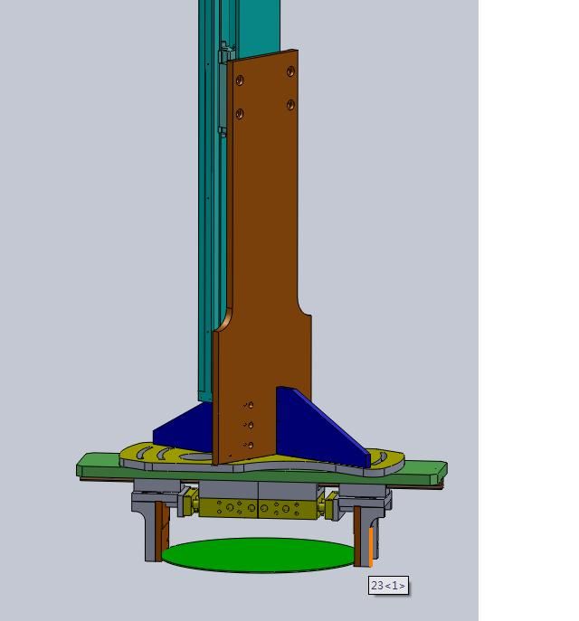

图为模组下料机构,产品与加工件总重60KG,请教应选多大电机,如何计算?
发表于 2012-12-5 14:56:15 | 显示全部楼层
行程,速度等等参数不齐。我按常规的给你算算。转距为40NM(含2倍的安全系数)
 楼主| 发表于 2012-12-5 15:07:29 | 显示全部楼层
谢谢了,导程10mm,有没有具体的计算公式?
发表于 2012-12-11 17:32:42 | 显示全部楼层
電機功率必要條件有力量跟速度!!!
