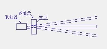

发表于 2012-12-4 12:09:35 | 显示全部楼层
工具人 发表于 2012-12-4 11:05
功率1500kW,前后均用球面滚子轴承,因为这个是新客户,所以联轴器的经验基本没有。
用刚性联轴器,曲轴和电机轴必须在一条直线上。
如果不是,那么就像示意图一样,
电机轴以前轴承为支点,作圆锥形的圆周运动。
产生你说的情况。
何况是1500KW的,柴油机曲轴和发电机轴,
在装配的时候怎么能够保证在同一条直线上。

简单处理的话应该可以考虑前面几位大侠的说法,就是把刚性联轴器换成挠性联轴器,可以用齿式联轴器,可传递的功率大,适应的转速也高

应该是刚性联轴器的问题,可能安装时调整的比较到位,但随着使用难以保证发电机和原动机严格在同一轴线,一个解决方式是更换联轴器,另外一个方案是原动机做刚性固定,发电机做弹性固定.
