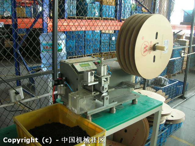

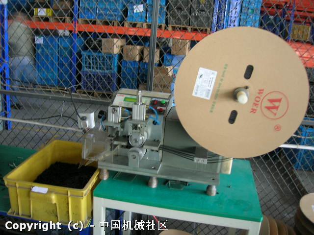

 楼主| 发表于 2007-2-27 12:19:47 | 显示全部楼层
Re: 步进电机步距角问题---[请教]
你好:syw开门造车前辈
切管机已制作完成,并已运行半月。
附件是图片。
