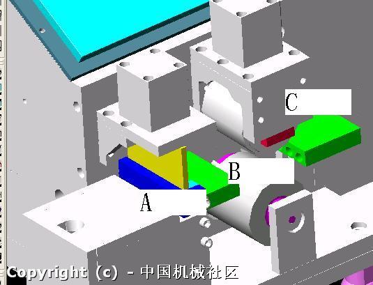

谢谢. 附件中是我画的自动切管机,是由步进电机驱动的. 因我购买的驱动器和一项参数是每转脉冲是/10000 8000 6000 5000 现在明白了,但是,步进电机的细分并不是为了提高精度,而是改善运行性能. 以下是从网上找到的, 有的人认为,细分是为了提高精度,其实不然,细分主要是改善电机的运行性能,现说明如下:步进电机的细分控制是由驱动器精确控制步进电机的相电流来实现的,以二相电机为例,假如电机的额定相电流为3A,如果使用常规驱动器(如常用的恒流斩波方式)驱动该电机,电机每运行一步,其绕组内的电流将从0突变为3A或从3A突变到0,相电流的巨大变化,必然会引起电机运行的振动和噪音。如果使用细分驱动器,在10细分的状态下驱动该电机,电机每运行一微步,其绕组内的电流变化只有0.3A而不是3A,且电流是以正弦曲线规律变化,这样就大大的改善了电机的振动和噪音,因此,在性能上的优点才是细分的真正优点。由于细分驱动器要精确控制电机的相电流,所以对驱动器要有相当高的技术要求和工艺要求,成本亦会较高。注意,国内有一些驱动器采用“平滑”来取代细分,有的亦称为细分,但这不是真正的细分,望广大用户一定要分清两者的本质不同: 1.“平滑”并不精确控制电机的相电流,只是把电流的变化率变缓一些,所以“平滑”并不产生微步,而细分的微步是可以用来精确定位的。 2.电机的相电流被平滑后,会引起电机力矩的下降,而细分控制不但不会引起电机力矩的下降,相反,力矩会有所增加
自动切管机三维图.dwg

发表于 2007-1-24 21:28:22 | 显示全部楼层
Re: 步进电机步距角问题---[请教]
反引力 网友好!
我将你的附件文件“自动切管机三维图.dwg ”下载并细看了,做的很好!
我将所有的图层全部关闭,然后在逐一打开,,没看到步进电机及从动轮等,
但也明白了个大概:我猜想,好象是用于切塑料管的,步进电机上应有一个
主动轮,与从动轮配合,起到输送塑料管的作用。
我感兴趣的是:
1?:主控制器部分是用的什么产品,价格多少?能否介绍一下,或给个链接。
2?:实际运行时剪切的塑料管长度有几种规格?
3?:步进电机的供电电源多少伏。
4?:步进电机的最大电流是多少?
5?:步进电机价格和驱动器价格多少?
6?:你在1楼处给的步进电机“90BYHH3503”,我在网上没有查到,麻烦
给个外形尺寸。
谢谢!
syw  070124---21.28
 楼主| 发表于 2007-1-26 12:20:09 | 显示全部楼层
你好,
开门syw开门造车
今天上午我在设备车间跟进零件制作.及元件安装.
所以没空上网.
现在回答以下几个问题.
  南京得利德运动控制工程有限公司的.   WWW.LEADERMC.CN
3-10(直径)每次切四根.
3?:步进电机的供电电源多少伏。
4?:步进电机的最大电流是多少?
5?:步进电机价格和驱动器价格多少?
步进电机是90BYH3503南京的华兴的 1000元 三相式的,驱动电压220V
相电流1.4A/驱动器是2000元.
给个外形尺寸。
圆形电机.尺寸您 可以上网这个网查找对象(华兴电机.cn)
发表于 2007-1-26 13:57:47 | 显示全部楼层
尚有一些疑问:
1.图中A处 上切刀的限位和导向不会有问题吗?
2.图中B处 会有不妥吗?
3.图中C处 切不同直径的管时如何调节(我没看明白)?
4.总的切断力大约要多少?
5.结构件不知用的什么板材?有的地方有点浪费。

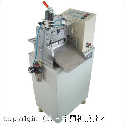

切管机有很多现成的,为何不直接买?与自己做价格会差多少?
 楼主| 发表于 2007-1-26 15:01:44 | 显示全部楼层
请问多少钱一台?
C处的气缸是用的是可调行程的.
总切断力大概20KG!
主隔板与主底板用的是45钢.
其它的是用灰胶板.
发表于 2007-1-26 16:34:36 | 显示全部楼层
反引力 网友好!
你在18楼的信息收到,谢谢!
容易出现的问题:
1、同时切四根容易出现跑偏和不同步的问题。你得用薄片材料做四条导向用的隔板。
2、上、下滚轮最好做成细齿型,以增加输送时的磨擦力。
供参考。
