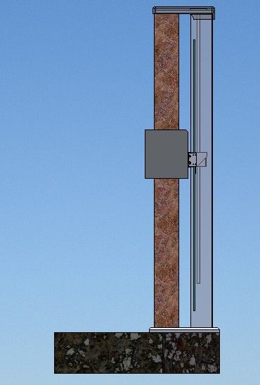

本人有一项目,用到如图气浮导轨及滑块,当初考虑用直线电机,但找不到合适的任意位置悬停锁紧方式,所以后来改为贯通式步进电机结构,但还是想了解一下大家的工作经验中有哪些立式使用环境下,直线电机的锁紧方式。
环境如下:1.立式使用;2.载重10KG;3.不加配重平衡;4.采用大理石导轨

直线电机,不加配重,根本就不能立着用

直线电机不是可以承重吗,为什么不平衡重量就不能用?

立着用,停电就掉下来,你能保证不断电?

所以才考虑锁紧装置啊,哦,忘了一个前提条件,滑块上的负载是根据加挂配件变化的,不是恒定的,载重 10~12KG
发表于 2012-11-27 14:48:15 | 显示全部楼层
直线电机又贵,你还额外再加定位装置,这个太浪费了,
不如用丝杆加减速机和抱闸电机,还来得可靠,省成本

嗯,就是考虑到这点后来换普通步进电机驱动,合适的抱闸的尺寸貌似都比较大

电动缸比较贵了,而且我们这个项目行程是1米左右,还是感谢大家的意见。
