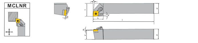

哪个大侠帮忙画个清楚的出来
 楼主| 发表于 2012-11-25 20:40:02 | 显示全部楼层
主要是标注不大清楚,有谁知道是什么软件画的吗
发表于 2012-11-25 22:08:40 | 显示全部楼层
UG
发表于 2012-11-27 13:32:30 | 显示全部楼层
这3视图貌似CAD也可以吧
发表于 2012-11-27 14:15:15 | 显示全部楼层
我也感觉是UG
发表于 2012-11-27 21:10:46 | 显示全部楼层
难道楼主要制造数控刀排了?
发表于 2012-11-28 20:16:46 | 显示全部楼层
UG
发表于 2012-12-4 15:27:58 | 显示全部楼层
不是非常确定用什么画的,但用UG是可以画出来的
发表于 2013-1-7 14:33:14 | 显示全部楼层
其实很多的参数可以从其它的地方去查找,这种刀杆也好画的!第一,知道刀杆的刀柄尺寸(车刀的话一般也就知道中心高就可以了,如16*16/25*25/32*32等),每二,看你刀杆上用什么类型的刀片,这样就好确定刀杆的刀倾角是多少了,再去查下刀具手册上的那些辅件尺寸就很容易把刀杆画出来了!记住,既然是机夹式的刀具,那它的肯定是有标准的备件可以让你查参数的!包括压块,锁紧销,螺钉,杠杆,刀垫等都有参数可询!

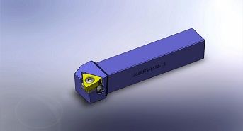

发表于 2013-1-7 14:33:56 | 显示全部楼层
刀具图$ h; R" k1 j  z; v7 r6 Y
