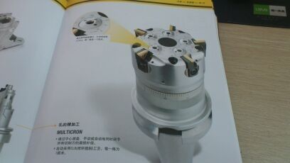

未命名.jpg % A6 S7 X3 }- b
跟上次的大昭和的每刃可调面铣刀有点类似,但是这个是调整直径方向的,每刃最小0.001mm可调。个人感觉直径调比端面调可行性更高一些。

发表于 2012-11-19 19:56:51 | 显示全部楼层
每刃可调的面铣刀,肯纳有很多啊,调整很简单,很快。
发表于 2012-11-19 20:27:09 | 显示全部楼层
多刃镗刀,退刀怎么退?刀尖划伤壁,刀尖退刀时容易崩。
是呀  发表于 2012-11-20 00:31
发表于 2012-11-19 23:35:45 | 显示全部楼层
就像楼上所说的,这样怎么退刀,如果是个多刃的精镗刀的话,仅仅是为了提高进给,我还不如用以下的这个大直径的可调铰刀,且每个刀片能用八个刃,

发表于 2012-11-20 22:24:27 | 显示全部楼层
伊斯卡,山特都有这种刀的

发表于 2013-5-7 08:26:52 | 显示全部楼层
LZ说的多刃镗刀是用来粗加工的还是精加工的?
嗯,有道理。但有点让人不确定,因为之前见过类似的刀具,用来粗加工发动机气缸孔,只是刀刃不可调。一般精镗不是只有一个刃么?如果LZ的刀不是精镗的,又好像没必要用到这么精细的调整。  发表于 2013-5-7 14:15
应该是精加工吧,要不加表干嘛。  发表于 2013-5-7 13:44
