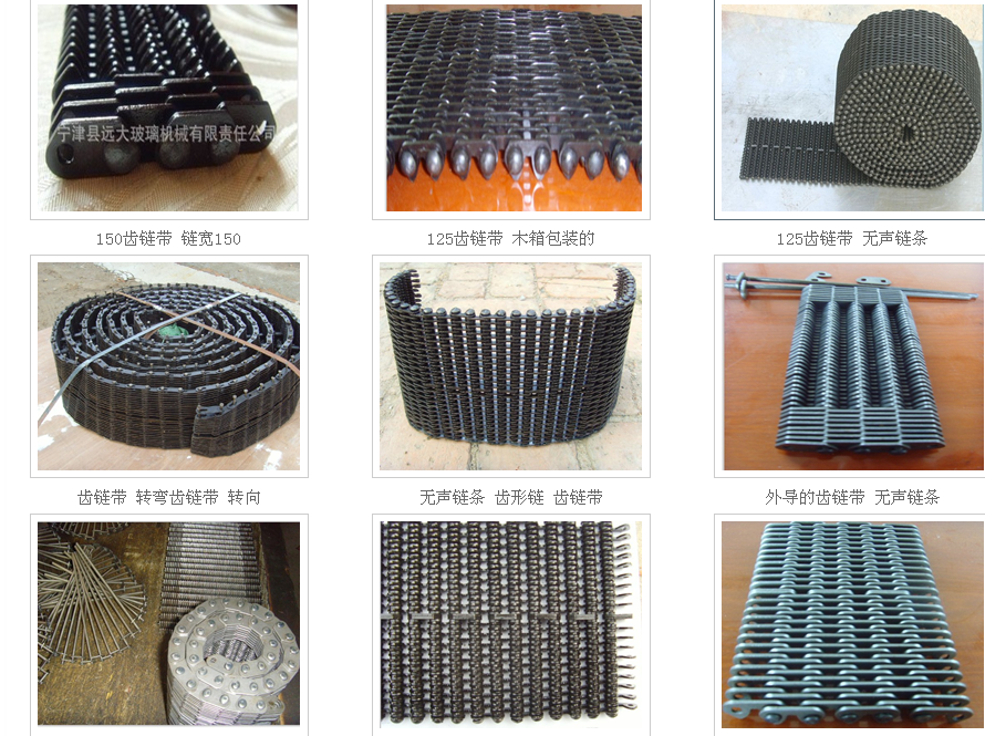

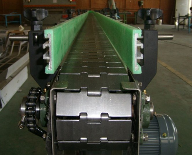

+ s5 C- q2 T' e( A) {/ [1 n; u* F平板式指的是这种,  W1 L. r. L4 ]1 T* V8 Z
$ N; K* B# @& l  h5 t
0 }& H6 d# M! N0 l0 N% [7 M# C# p
) n3 F& \! c7 m) X/ C3 U齿链是下面这种:我们比较倾向于齿链。上下面之间的间距可以做得小一些。; `2 P# O3 c$ Z+ u) A! \
$ k. b* a% W7 X3 [8 \5 y7 e+ Z
! {, {6 p0 C4 A7 c4 Z
配套设备的制造厂家说他们也可以做到100mm,想具体看看他们的方案再考虑是否需要另找厂家。6 r$ [; b; A" U" h7 r* u, l& V
要求基本就是主帖里所写的参数。
