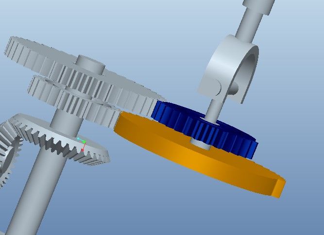

电机匀速转动,输出轴有两个速度输出,要求这两个速度刚好为输出轴的一个周期(比如:输出轴 4秒转动一周,前3秒60度每秒,后1秒180度每秒)?

蓝色齿轮 和 黄色齿轮为不完全齿轮

用行星齿轮可以吗,类似汽车的变速器结构,比较麻烦。你这个方法挺好的,简单实用。我担心一个问题转速突然的变化会不会导致冲击?

行星齿轮能减速,但不能满足我要求的输出轴有两个转速啊
发表于 2012-11-17 21:07:09 | 显示全部楼层
黄色的齿轮为不完全齿轮就行了(绿色的齿轮和轴之间加一个棘轮机构),不知道你的功率有多大,

速度突变肯定会产生冲击

不过在黄色齿轮脱开,而蓝色齿轮啮合饿时候会不会有冲击??
