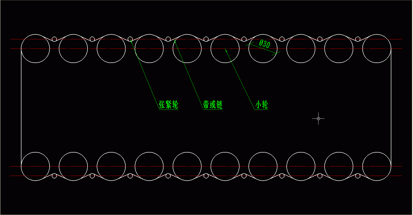

一个小电机,用什么传动方式能使20个距离相等(大概30mm)的小轮同时转动
发表于 2012-11-17 23:43:06 | 显示全部楼层
同步带轮,应该可以啊。我们公司的设备就是一个电机带12根轴,每根轴转速相同。
发表于 2012-11-18 07:46:44 | 显示全部楼层
如此近的距离,还是采用齿轮传动的好!建议采用齿轮传动。
发表于 2012-11-19 00:37:02 | 显示全部楼层
齿轮传动,有些复杂了,还有更简单的方法,大家可以进一步讨论,过几天我给答案。
发表于 2012-11-19 14:08:43 | 显示全部楼层
结构有很多啦,看你的要求啊。
发表于 2012-11-19 14:28:27 | 显示全部楼层
这个应该可以
发表于 2012-11-19 15:43:50 | 显示全部楼层
直排的话:1。可以用虚约束(类似火车轮传动)
                  2.链传动,链上加压紧装置,传动部分用张紧装置
圆周均布:用皮带传送,一根就够
