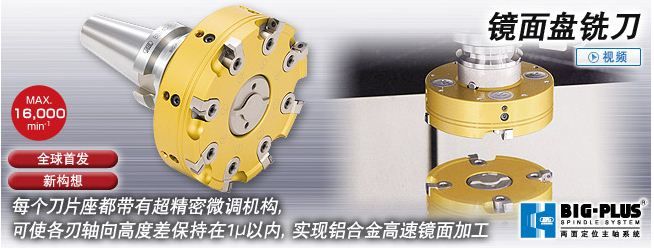

附图是日本BIG公司新开发的新型面铣刀,好像还只是"概念刀",目前还只是个创意,用来加工铝合金的,相对于其他公司螺钉或斜楔式的调整,他们直接用类似于精镗刀调整方式来实现0.001缪级的调整,这样精铣刀尖就很容易的调平了,装上PCD刀片高速切削实现镜面加工,但是这样会不会制造成本太高,内置很多精密调整单元会不会高转速下有安全隐患,大家讨论一下,- O9 y3 J$ x  A" V

1.BBT主柄的精度有多高?) k$ p( a0 M$ O! D' E& [
2.多个刀尖不可能在μ级精度内同步磨损,是否超过0.001就必须调整?% E) @7 m% L6 I5 ^, e
3.这么大的刀盘,这么多的零部件,如何保证在高速运转时的动平衡和安全性,以及高速运转时是否还有0.001的精度?  g  a7 U4 V; R/ e
- {. a' ]$ A! Y# m& @7 H当然,当个概念“刀”也许还是不错的。
发表于 2012-11-15 18:54:34 来自手机 | 显示全部楼层
BBT柄根据厂家的报告,由于有变形,所以保证端面与主轴无缝贴合,由锥面单独定位变成锥面与端面双定位,定位精度会高出许多,换刀后的刀具圆跳动会只有BT柄的1/6。还有这样的刀使用PCD切削,基本上调整完毕就处于微米级同步磨损。高速刀盘我看到过6G的,想来这样的精密级盘刀绝对可以胜任。
发表于 2012-11-15 19:09:53 | 显示全部楼层
1.BT柄跳动多少?0.01有吧?那么1/6就是0.0016了,超过0.001了。何况BT柄不止0.01。& R' R! j4 ~6 e5 _6 H
2.因为第一点无法保证,所以刀尖同步磨损0.001以内也无法保证。, }' L$ w' r# X2 }- y9 Y5 A, U, v
3.这种复杂结构的刀具不稳定性比一般刀具多得多。
 楼主| 发表于 2012-11-15 22:22:56 | 显示全部楼层
其实加工中要做到各刀尖绝对一样高是不可能的,是允许有一定的偏差的,这把刀最大的优点在于可能精密准确的调整,就是宣传的可以实现缪级的精度,至于是否稳定,我想市场是个试金石,市场会给出答案的,

* k0 G! D5 h& Q6 X8 _2 @+ ?' K: K  e1.BT柄跳动多少?0.01有吧?那么1/6就是0.0016了,超过0.001了。何况BT柄不止0.01。
$ i# r* R0 H7 y6 S  E* L/ k2.因为第一点无法保证 ...
( ~# A* r7 q2 [; Y7 B: \3 c比你说的还要小一半,ATC换刀后BBT柄夹持的刀具外圆跳动可以达到1微米以下,普通BT柄一般为6-10微米左右。可以看它的官方介绍,曾获日本第23次发明奖,有数据介绍,那个可不是像国内几万就可以买回来的山寨奖。全世界几百个使用BT柄的机床厂家都支持它这种结构的。
