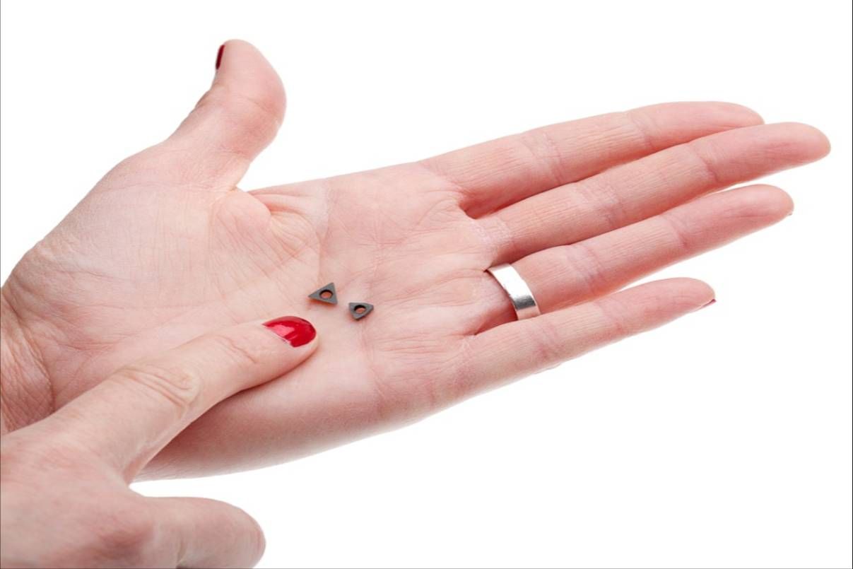

大家好,你所见过的最小的可转位刀片有多小,是C型04的还是WCGT0201的,还是有更小的,当然这个不可能再小了,再小对于装夹和强度就没意义了,发两张图大家欣赏一下........7 G. t' k' G2 r% N+ S3 i* R0 f2 S

我用过最小的是CCGT030102L-F京瓷的。

跟楼主的差不多大,镶有金刚石的{:soso_e113:}
发表于 2012-11-15 15:04:04 | 显示全部楼层
04的有C和E,03的有C和J。

从内切圆的直径看,应该是CC03的刀片,内切圆d只有3.5,WC02的内切圆是3.97,跟WB06的大小一样的,只是WC的以刃长标的,所以显得小。
发表于 2012-11-15 21:04:42 来自手机 | 显示全部楼层
03刀片是孔用刀片,最小加工直径是5,一直使用中。

我司最小刀片:镗孔刀片通用型号CCMT060204-GP 内切圆6.35mm
