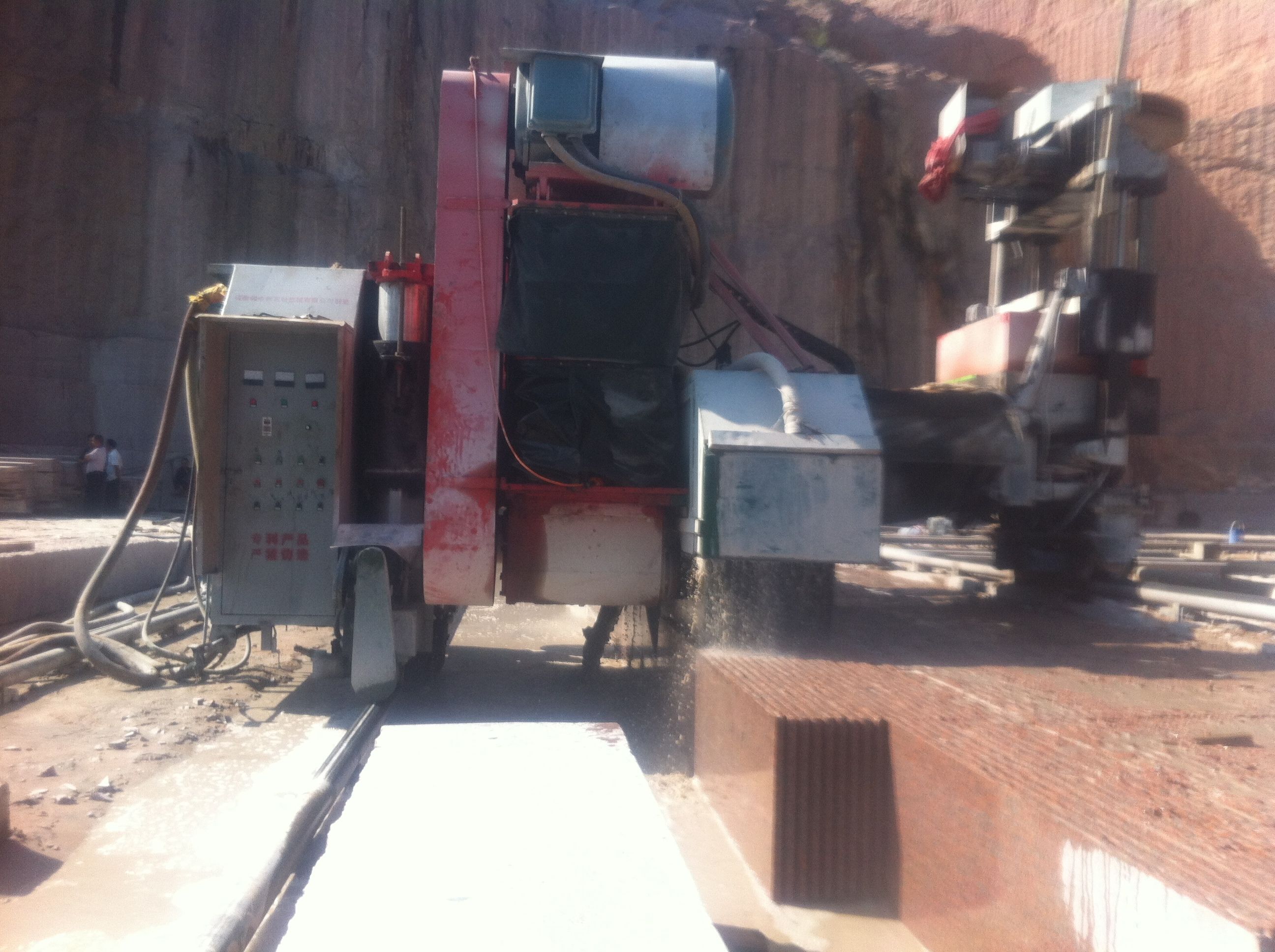

. m/ Y! \$ F: \我们遇到有如下问题:: T0 Q6 ?* ]# \( X* M: E5 N
1:机械的脚轮是液压驱动的,由于设计师对液压系统的理解也只是在初级阶段,没有经过精密计算,导致机器运行时,液压马达驱动4个轮子转速不能同步,机器低速运行时有轻微摆动,摆动幅度随行走速度变快而加大,因此切割出的部分板材出现大小头现象。 而这个问题是在机器平稳运行半个月后出现的,出厂时不存在。2 Y- U& G0 A1 r; s) H, P% r8 o; S8 m4 U
2:液压系统偶尔出现漏油,烧坏电机,下刀不稳定等现象。  B; \* D# _" a" [8 g+ K
3:轨道是由2.2米的120*50的无缝钢管拼接而成,需要铺设两条平行且长达60米以上的轨道,轨道要求要很直,上下左右误差不能超过1MM,我们现在需要花费相当长的时间才能达到这个标准,请问有没有专业的测量工具能够在矿山这样复杂的环境下使用进行测量呢?
+ X3 Z/ Q! Q, U+ A  e' h附上一张机械在运行的照片:
+ _; A0 S3 O( G' ^机器重 40吨 上下两条轨道需直切相互平行,不再一条水平线上。铺设轨道让我们很困扰。
) ?' m* W# G+ N4 ]" K$ [
* n4 W6 i# U6 }  j: I以上是机器出现的比较大的问题,希望各位老师指点一二。+ ]" J: i* O6 T, e" r
* F0 r: V( g) Y9 L' j6 F, x% Y; H/ u

发表于 2012-11-16 16:22:59 | 显示全部楼层
60米长导轨,2.2米一节,不到30节。安装时直线度应该不难控制。7 s8 ~3 e* Y2 q
需要用到的仪器,以前是经纬仪,经纬仪调好,导轨的每个节点的控制点用经纬仪观测均在镜头十字交点,这根导轨必然为直线,有直线度精度则与经纬仪精度和操作误差有关。. g7 B& ~, M1 w' m+ F/ Q
现在可用的仪器更多,网上稍一搜索,就可以找到不少使用激光技术的数字化导轨测量仪。
/ i- ?2 F4 k- F0 q) v5 P楼主说安装导轨“需要花费相当长的时间”,很奇怪。
6 c- X, ~0 S7 ^7 Y- t+ {6 b! E液压传动,凡是有两个同类执行器件同时工作的,必然有同步问题,在设计时就应当根据具体情况周详考虑。4 Z3 ?! S/ c" a2 k" X& K3 J3 U
同类执行器件的同步,可以是机械式的,也可以是液压形式,还可以是电液控制。机械形式方便和可靠,但有时因结构或空间问题,无法使用。液压方式现在可靠和方便的是使用同步器。电液方式则是检测执行器件的工作,反馈到控制单元,然后微调工作要素而达到要求。
6 I  A6 |+ _9 p! O$ n4 ^楼主的4个液压马达同步不知道采用的什么方法,现在提不出什么意见。不过从机器平稳运行半个月后再出现,有可能是液压马达负荷或别的原因使得马达磨损造成内泄漏不等的缘故。
