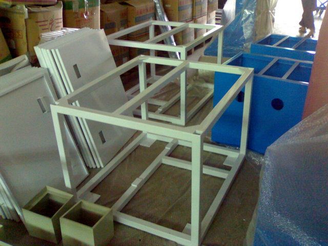

用方通、钣金等焊接一个机架,怎么设计
发表于 2012-11-13 00:01:00 | 显示全部楼层
焊接后配装钣金门板,后退火再精加工,钻孔攻牙,烤漆后一样漂亮结实
发表于 2012-11-13 08:40:13 | 显示全部楼层
静力学里有桁架力学,根据那个可以设计吧
发表于 2012-11-13 09:00:24 | 显示全部楼层
1吨的负重,用50X50的管料能稳当些。管与管衔接,切角对焊,对角误差控制在0--1,门以及箱体板,用1.2普通冷轧板。调整脚用M14。
完成加工后,2次喷涂,一次底漆,2次亮漆。如果要求顶面的平面度,可以在要求精度的地方焊接几块10个厚的A3板,然后上龙门铣面。
只要认真加工,工件很漂亮。

要是焊接以后再加工的话,估计成本不比型材便宜。说不定还贵。

1t的重量随随便便搞搞就好了,主框架用槽钢或空心方钢焊接,必要时拉筋,门的位置最普通就是焊上合页,四个角焊上底板接合适大小的万向脚轮,其他美观上的要求具体操作。

请问焊接机架和型材机架,各有什么优缺点?
发表于 2013-3-6 13:39:50 | 显示全部楼层
成本是不是降低啊??我公司老板还想用铝型材替代方管呢。。。。
