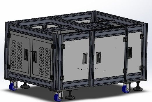

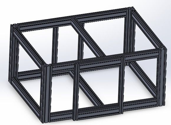

       原先设备是用铝型材做的机架,但现在老板说要降低成本。老板说用方通、钣金等焊接一个机架,(不用铸铁) 本人不懂焊接机架,还有门怎么安装。
这个型材机架长1200 宽900  高600,要能沉受最大1000kg重量,怎么设计?

和铝型材做法差不多,各连接点焊接即可

方通就是方形钢管吧,我们公司设备的机架很多都是用方管拼焊成的,门是用铁板折好再焊接头的,方管装门的4角位置焊三角形铁板,钻螺纹孔,门用螺钉固定铁板上。可惜公司图纸都加密的,一然可以发上参考一下。

发表于 2012-11-12 16:42:30 | 显示全部楼层
楼主看一下
就是这样

发表于 2012-11-12 22:22:35 | 显示全部楼层
焊接可能有变形,不知可否
先焊接成片状,整形,再拼焊,变形就小多了。这主要问题不在设计,而在工艺。  发表于 2015-11-13 22:51
