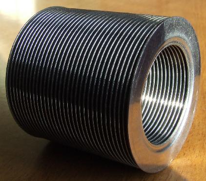

实在太谢谢了,终于找到具体的东西了,不过您有没有知道具体的能达到要求的是哪种呢?不过真的谢谢您了
4 N& y0 K4 i" s7 D; f: v1 ^这个伸缩的比率确实比较高了。在实现相同伸缩量的前提下,是否能够换个思路在设计上增加Lmax?1 y+ h* B# H- d0 i% {! z
尽可能购买现成的标准产品,自己做波纹管成本就高了,而且质量难以保证。* \$ G7 ]4 t; _5 N9 c

楼主,这个东西你应该用得着。焊接波纹管,阀门里面用的。: {+ Q- M4 k- E! u7 ~- }% m
时间很长了,厚度应该在0.1~0.3之间吧,记不太清了,这活是早几年前做的。  发表于 2012-11-14 14:14
你这个用电子束焊的?焊的还挺漂亮,厚度多少的?  发表于 2012-11-14 12:09
不会,楼主似乎木有要求粉尘,其实这个也不耐强酸。目前看来,要求大伸缩量,管道补偿器(其实就是普通不锈钢波纹管两头法兰焊仨耳朵)不行,这种波纹管比较靠谱。  发表于 2012-11-8 10:59
楼主这种应用是低真空的,应该需要考虑成本,焊接波纹管不太合适吧?而且焊接波纹管对粉尘等颗粒物的耐受比较差,容易损坏。  发表于 2012-11-8 10:49
