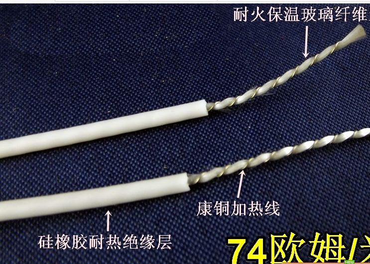

* K9 t! [/ ]) h求加热线的加热原理,现有两种加热线,想请懂得朋友给分析下,看看用哪种加热线给龟箱加热比较好,谢谢, W! C- t/ l6 D! p7 F/ e# g
第一种,“硅胶加热线,通过加热空气提升温度”,这是商家提供的说法,不知道对不对,如下图:

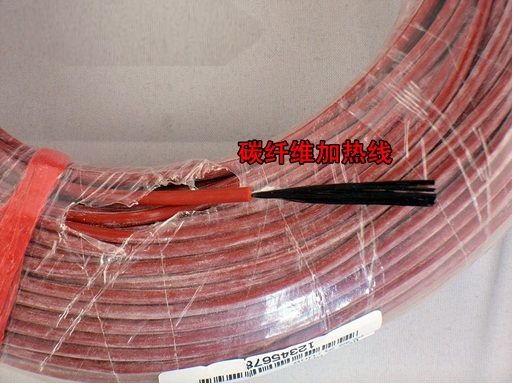

) P( c0 S  _! e, s# ]; N$ N第二种,“碳纤维加热线,通过红外线加热””,这是商家提供的说法,不知道对不对,如下图:

呵呵,这两种东西的加热原理没神马太特别的吧,说到底都还是电加热呀。
: R3 M0 B$ ~' g- E- y/ ~& i& D8 j7 r) Q" j. C+ @0 p5 `
第一种,你图中已经很清楚了,康铜丝为电热元件,玻纤做骨架同时起到一定保温作用,外用高温硅胶管封装绝缘。

+ Z& i3 X7 i8 b' j+ e* R第二种,由于碳纤维有导电性(有电阻,具体电阻值要看你用的碳纤维规格了),可以直接作为发热元件,也是电加热原理,没神马奇怪的呀,至于红外线加热作用是有的(碳纤维通电时的确是会产生红外线的),但是辅助作用,主要还是电热。你图中的碳纤维加热线看不清楚是用什么材料封装的,我见过的一般是用石英管封装好,两端做出铜质接线柱,类似电热管的样子。
! K# m6 S: p6 C6 E( v& b% P* y; y, C  M1 y8 ^/ S+ N- x7 W
做龟箱除了用你提到的这两种东西之外还可以考虑地暖方式,呵呵,有碳毡的电热板可以考虑放在龟箱底板下面。嘿嘿!
4 o, J4 A7 u6 z1 l3 W呵呵,碳纤维加热中的红外(远红外)加热作用,有点感觉像噱头,也就是商家说的卖点,具体有多大作用,还真没测试过。不过碳纤维加热的电热转换效率的确是很高的,这个我确信。
# R+ u- a# `6 U. C' N2 X- h# G9 a  M
0 A3 d+ s( }7 v7 h) j6 M以下内容是引用的:“碳纤维生物加热板发热体热惯性小,发热迅速,电热转换效率达 98% 以上,省电节能。能发出远红外辐射,远红外低温辐射对人体有益。发热体抗氧化性能好,不易老化,经久耐用。电阻值稳定,发热均匀,发热温度、功率可随碳纤维的结构、电压进行调节控制。该新型生物加热体设计独特控制精度高,具有优良的热辐射性能和电热转换性能,电热元件寿命长,节能效果显著。”

我去神马红外线加热,有热源的地方就有红外线。都是电热线,都是噱头。
