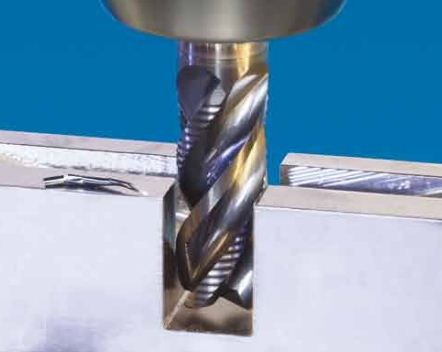

) b' I, G. l' H! M整体合金铣刀是加工中最常用的刀具之一,无论在航空航天,还是精密小零件加工,尤其是精密模具加工中应用最多,大家最常用的不外乎键槽刀(二刃或三刃),立铣刀或圆鼻刀(三刃或四刃),球头刀(二刃多见)这几种,当然每家都有自己的设计,像近些年的一些创新,比如不等齿距,不等螺旋角,不等芯部以及前后角和容屑槽的改进,整体合金刀也是国产刀具中最男儿当自强的一种,因为在所有刀具类别中,这个是国产比例最高的,究其原因,主要是技术及投资门槛低,同机械所有行业一样,高端的仍然依赖进口,特别是在一些难加工材料和复合材料上,低端的整体合金刀具目前做到有多烂,大家可以去珠三角的东莞长安了解下,闲话少说,下面请大家看几种不常见的一些立铣刀,3 ^2 \2 S- d$ M( U+ n' r0 _
% m& F$ b& A. c" F# X4 J3 X

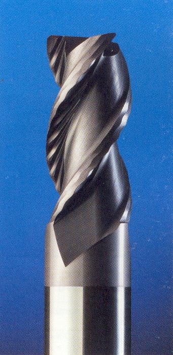

上图这是一款波刃铣刀,主要用于大余量粗加工,能形成更小的切屑,减小切削力,也减小振动的可能,此类刀具比较常见,

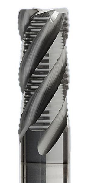

3 J8 ]  J% P3 t) {  P! a

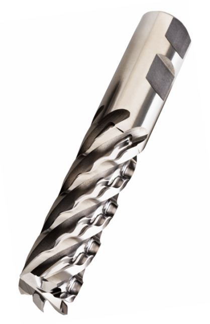

" a6 a* E0 }; m+ {7 C1 O' P上面也是一款波刃铣刀,不同的是这是一款前波刃铣刀,以前在别的论坛,有网友也讨论过这款铣刀,主要用于钛合金的加工,应用于航空行业,主要特点是增加了切削刃,切屑在排屑槽中易变形断屑,降低切削力,切削平稳,切削热量小,! F( U8 c  H& e0 C1 V0 E

上图这是一款山高JABRO开发的高效粗加工钛合金的刀具 ,与上面的有异曲同工之处,材料为HSS-Co的,主要特点是:刀具韧性好,不易崩刃,经济性好,波浪刃主要是减少振动,降低切削力,可以大切深,抛光的排屑槽可以减小磨擦和热量产生,切削刃口锋利,金属去除率高,

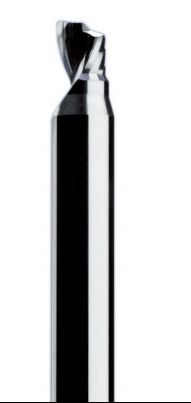

上图也是一款JABRO的单刃立铣刀,主要用于铝合金的高效粗加工,单刃最大限度的保证了容屑空间,经过抛光的容屑槽对于抑制粘屑和热量的产生,4 e/ G" c) }) x( m& W, r+ F
' B) w2 Z- M0 Z# N- @

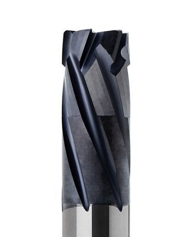

7 c9 S* {7 R% _; }上图是伊斯卡一款粗精加工的立铣刀,是将粗加工的波刃和精加工光刃综合到了一把刀上,两条螺旋波刃,两条光滑螺旋刃,同时产生小切屑和长切屑,混合的切屑比单一的切屑更容易排出,适合加工钛合金及不锈钢

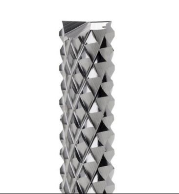

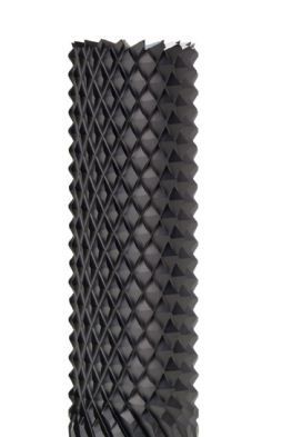

( N5 a& i2 K  N8 e上组四张是山高JABRO的几款加工特殊的刀具,俗称菠萝刀,之所以这样设计,主要为了抑制毛刺的产生和控制毛刺的方向,工件分层及掉渣等因素,

ISCAR的粗精一体刀在客户那里很受欢迎的,效率比原来提高好多倍的。(加工球墨铸铁)
