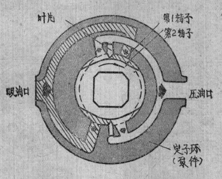

     今天去做液压试验,偶然之中在角落看见一台液压泵。开裂的木框,破碎的玻璃,应该是放在展览台里的吧,可惜连展览台都破碎了,看来当年也应该是好东西。咋就放在角落生灰尘啦?看铭牌,TYB型凸轮转子叶片泵?没听过,翻翻手册,也没见过。老师就在边上静静的看着这台泵,良久,终于开口:这种泵已经没多少老师叫得出名字了。此泵乃80年代本校液压件厂设计生产,结构上中间的转子为凸轮结构,叶片只有2片,对称分布,定子上开有叶片槽。叶片就在凸轮转子(曲线对称)的驱动下同时靠近(离开)轴线。形成密闭容积变化。好处就是噪音远小于普通叶片泵,当年在广州机床研究所测试显示其容积效率高达89%-92%。此泵当年被一机部评为三等奖!
     大家惊叹:无论是课本还是参考书,都一致说明液压泵容积效率在80%左右,80年代本校就有如此神器,为何如今销声匿迹?答:当年获奖后,上海某厂订购了10台,在那个效益决定工资涨幅的年代,对方还派了一名业务员驻扎在本校液压件厂,可惜,随着负责设计制造的老师们转回实验室,本校液压件厂的那群皇亲国戚们无力回天。最后系里请求老师们回厂,与对方协商降低性能要求后,勉强做出了2、3台。老师们没工资没奖金,更不可能去接这个烂摊子。最后和客户打了很久的官司,那个年代,你们不懂的。留下的这两台参展样品,2级串联泵依然完好,1级泵在后来陈列在老校区时内部转子已丢失。。。。。。

发表于 2012-11-4 07:51:14 | 显示全部楼层
不知道说的是不是这种泵?看结构不是很复杂,国外不知有没有同类产品?
国有企业养尊处优,就像困在动物园里的老虎,不思进取,没有创新的意识,渐渐失去斗志,有一天放归山林突然发现连捕食的本领都没了,迟早被饿死
应该就是这种。  发表于 2012-11-7 18:54
恩,具体结构应该就是这样  发表于 2012-11-4 14:22

发表于 2012-11-4 09:44:48 | 显示全部楼层
可否上张照片,开开眼界
az.456456 大侠这想法不错!强烈支持!关键是制造!  发表于 2012-11-9 10:29
大家能不能把这神器再发拓出来。毕竟是老一代的心血。把神器推广了也有效益吧。{:soso_e130:}  发表于 2012-11-9 08:32
结构如2楼所示,外观照片的话改日我去拍几张,抱歉了  发表于 2012-11-4 14:23
