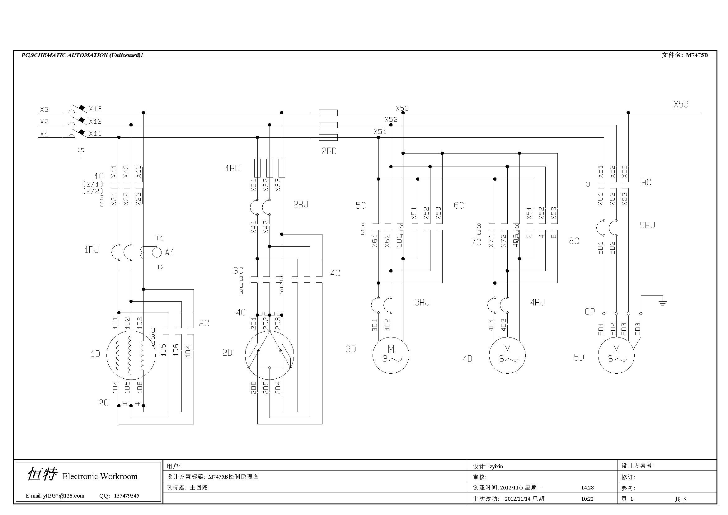

我用PCsELcad,画一般电气线路很方便$ E( M9 ~9 {* f0 b

" ?8 v- f- N: Q/ O* v; i6 \目前用caxa,跟CAD差不多,主要是用其中的几个电气元件图。说是cad中可以自己画好做成模块,还没时间弄,就先用caxa 了。多谢啊、
