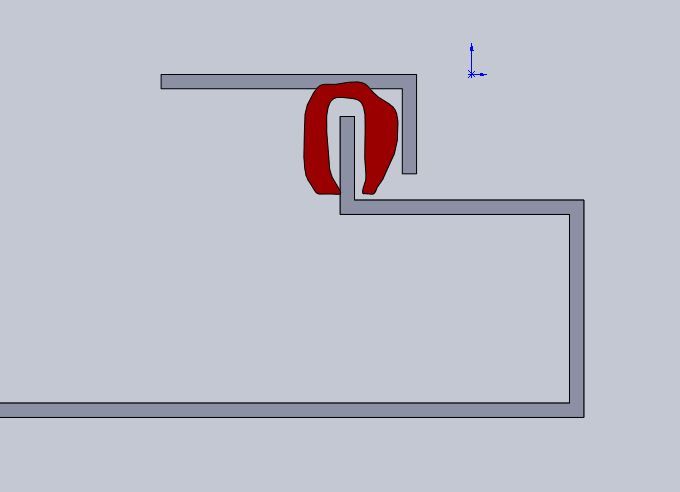

    L*W*H大约800*200*700mm的电控箱体。箱门要做成活的,便于经常开关。大家有什么方法来防水?
    箱外面有罩子一般下雨时淋不着,不过清洁执行机构是都是用水枪冲不敢保证有没有水弄到箱体里面,最好用水冲
也进不去水。
    大家有什么好办法吗!
    我们现在用的一种结构如图所示,箱体边框上加了一层密封条(红色部分),上面的盖子直接扣上,请大家推荐几种方式,越简单越好,要节省空间
发表于 2012-10-25 12:22:53 | 显示全部楼层
橡胶条的压紧密封是最好的办法。

压紧不好处理啊!就像关门,门上就一把锁。没办法保证能压紧,更无法保证门的四周每一处都能压紧

只是防溅水而不是浸水的话可以考虑迷宫式结构,令迷宫结构中的水都可以顺利排出即可,如果用密封条的话必须增加箱门和箱体的刚度,不然用一段时间就容易因变形而失效。

关键你不能把箱体做的太厚啊,空间有限。必须便于钣金折弯和焊接,越简单越好。

里面钣金做U槽 开洞漏水

钣金箱体的防水不外乎有两种。第一:简单的密封条防水。这种形式简单,成本低,防水效果也不错。第二:做机械防水。也就是将所有边缝的地方,折弯成特定形状。这种防水,加工难度高,费料。
机械防水箱,我有几种形式的CAD图纸,如果有感兴趣的,可以提供给参考。不过,一般不建议采用。
