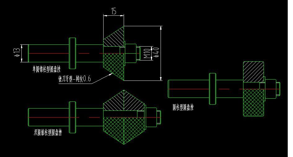

) o6 E6 ?. K4 f. F, Y8 D; ]4 G
' U) d3 v" f' y0 o4 \       在大量或日常切削加工时,对于孔口部或棱角毛刺的清理,是个既耗时又费力,还很烦人的事,尤其是那些较小的需要倒棱的零件,用三角刮刀或锉刀都很耗时费劲,为此,我们就设计了一种可用机械方式去除毛刺或倒棱的机用圆盘锉刀。可根据零件特点装夹在台钻上,或仪表车上,有条件做一个简单的传动工具那就更理想了。这种锉刀,对去除圆形面上的钻孔口部,或各种位置的孔及棱角毛刺,都很方便,且效率很高,人也很轻松。% b7 C2 S, {" C9 m7 B! f: G7 K" h
      这种圆盘锉结构简单,制造成本也较低,适应面也很广,是提高机加工零件效率和质量 的得力工具。
9 L5 t: w# l, Q. ?* Q      圆盘锉形状结构和固定方式图:9 e( P. X9 \- e  ?/ ^3 s# o
& R" H- L7 g- E  J1 F, |- \ 复件 复件 100532tappfmtaftfjlten[1].jpg 9 ?/ Q- b! W9 a
  g" N: \, i; ]
: _( M  E1 f, w0 E这种圆盘锉只能去除外表面毛刺或倒棱,还有一种能去除槽内、圆管或小孔内钻孔的毛刺或倒角的倒角钻,在下一篇帖子里介绍。8 G* q8 G1 r+ ]( i, B/ c  j: g

没有搞清楚工作原理,期待下一贴子!
发表于 2013-2-2 09:02:01 | 显示全部楼层
旋转锉现在都已经有成型的产品了 气动 电动都有 且价格实惠 磨头种类多 应用非常广泛
发表于 2013-2-6 22:13:08 | 显示全部楼层
数控车刀可以倒角,一些技术熟练的车工可以倒角 。不用这个。
