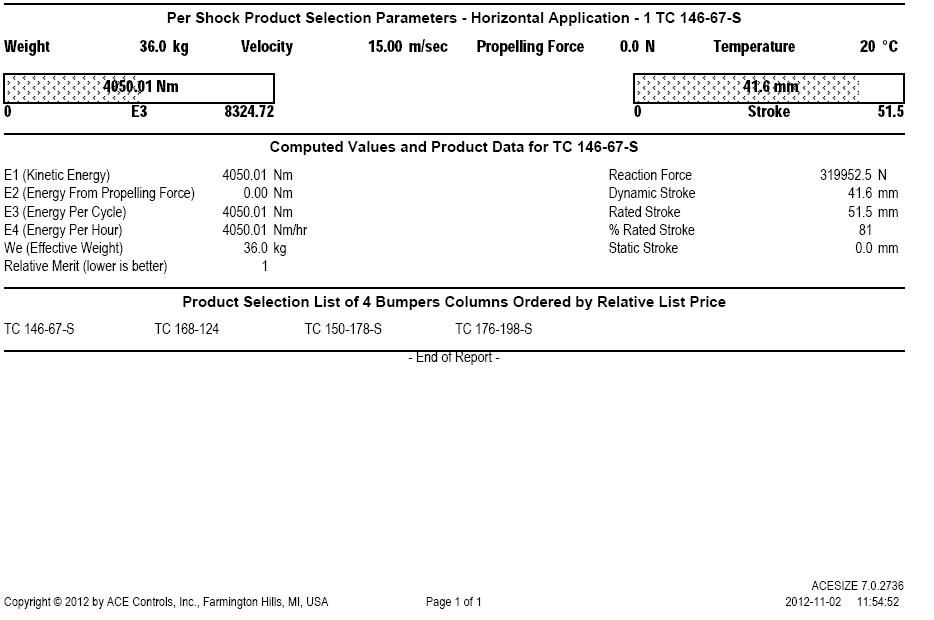

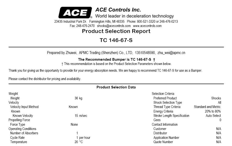

发表于 2012-11-2 12:01:17 | 显示全部楼层
重量不大,但速度过高,参考美国ACE缓冲产品选型计算软件,给出的建议方案为:
选择橡胶阻尼器 TC146-67-S
附选型介绍供参考。
 楼主| 发表于 2012-11-5 15:27:25 | 显示全部楼层
选择橡胶阻尼器 TC146-67-S ...
好的,谢谢!!先下载软件。。
