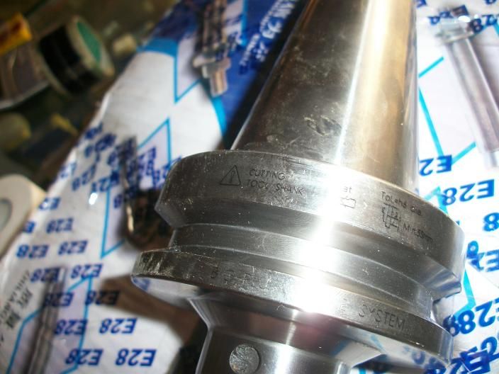

发表于 2012-10-19 22:05:32 | 显示全部楼层 |阅读模式

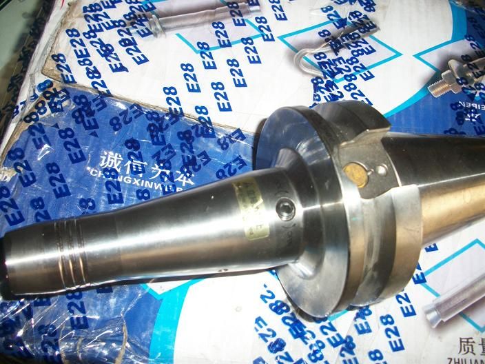

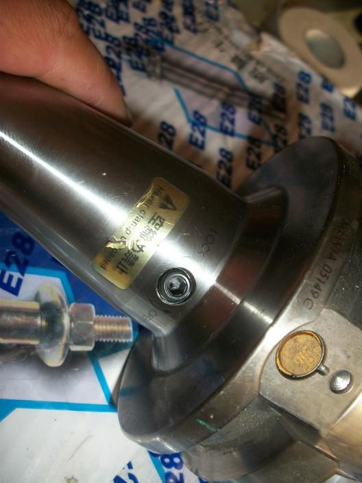

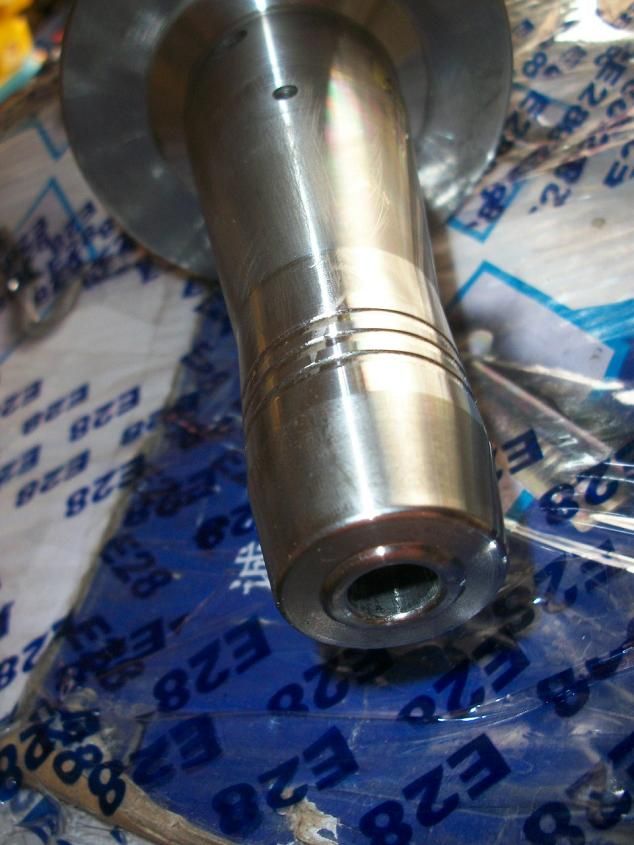

 楼主| 发表于 2012-10-19 22:06:46 | 显示全部楼层
这个是什么道理锁紧
发表于 2012-10-19 22:21:39 | 显示全部楼层
加长液压刀柄吧。
发表于 2012-10-19 22:37:25 | 显示全部楼层
一般是气动的。一个气就给夹紧了。
发表于 2012-10-20 03:53:47 | 显示全部楼层
刀口在哪里?
# J# u5 P4 Q5 r2 W: ?' o& }6 O7 }
发表于 2012-10-20 15:03:52 | 显示全部楼层
楼主想表达什么?
发表于 2012-10-20 15:57:51 | 显示全部楼层
和普通的机械刀柄没有什么太大的区别啊,看图片,没有看到实物,也不知道它加紧的原理
发表于 2012-10-20 18:05:30 | 显示全部楼层
应该是BT系列的加长液压刀柄,上面的字可能是日文吧,说严禁空锁紧,夹紧原理是& e: W) V$ N3 w2 J/ J2 Q1 T
在刀柄中有一个环形封闭油腔,通过加压螺栓,使油腔内壁均匀的产生收缩,从而夹紧刀具,
3 r: d# X, ]) H8 M9 `4 C3 R优点是同心度好,适合高速,缺点可能会夹紧力相对差一点,不适合重切削加工
2 v( t+ F& e- P( E* W楼主或许就是展示一下,
GMT+8, 2024-11-18 12:19 , Processed in 0.062353 second(s), 24 queries , Gzip On.
