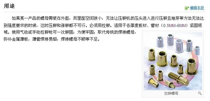

发表于 2012-10-19 16:26:40 | 显示全部楼层
用“拉铆螺母”如何?不过还是要先钻孔的。
看前面的帖子,正准备回复建议使用铆螺母时,看到了你的帖子。  发表于 2012-10-23 14:34
supperslz + 1 热心助人,专业精湛!
发表于 2012-10-19 16:30:15 | 显示全部楼层
拉铆,压铆
