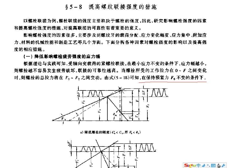

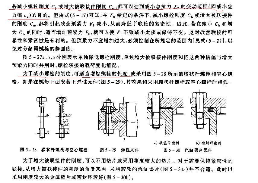

发表于 2012-10-16 09:18:43 | 显示全部楼层
模具小侠 发表于 2012-10-16 08:51
这样的设计从机械设计的角度来看是不合理的!别总是觉得老外的东西都是对的!从工程师的素质来看,咱中国的 ...
抛开前面那位说汽缸盖减小端面变形的说法,暂且不去评判谁对谁错。(这个我也认为很有道理)
看看机械课本是怎么说的:
哈哈,这个就是理论与实践相结合的结晶啊,课本没看透啊。  发表于 2012-10-17 18:36
感觉正解!看来基础知识还是不扎实,还得多翻翻课本。  发表于 2012-10-16 13:48
