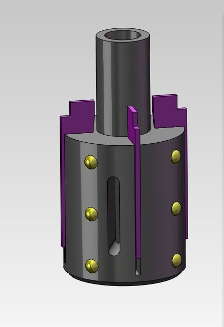

新接了个专案,清洁伺服电机定子内腔的胶

只作参考,
自定心结构
我觉得是非常不错的想法!
如果能在刮片下方按照弹簧装置就更好了,刮片与定子内壁非刚性接触,刮片伸出的长度可以随胶的厚度不同而不同。
刮片肯定不要用硬金属的吧,塑料、尼龙一类的就可以。
发表于 2012-10-11 21:35:26 | 显示全部楼层
yaowang2049 发表于 2012-10-11 21:29
我觉得是非常不错的想法!
如果能在刮片下方按照弹簧装置就更好了,刮片与定子内壁非刚性接触,刮片伸 ...
这个方法不一定行,首先不知道楼主电机填充的是什么胶,再就是,走珠和刮片会擦伤定子,所产生的损伤不知道客户能不能接受。
再想一想,或者有更好的办法。
发表于 2012-10-11 21:38:19 | 显示全部楼层
0755 发表于 2012-10-11 21:35
这个方法不一定行,首先不知道楼主电机填充的是什么胶,再就是,走珠和刮片会擦伤定子,所产生的损伤不 ...
走珠的擦伤绝对可以忽略!
刮片,我觉得不使用很硬的材料也没问题,或者留出余量,再用布砂轮抛光。
发表于 2012-10-11 21:48:36 | 显示全部楼层
yaowang2049 发表于 2012-10-11 21:38
走珠的擦伤绝对可以忽略!
再抛光就花时间了啊。
吸灰尘可以一体做出来。就是结构有点复杂。

发表于 2012-12-14 08:37:18 | 显示全部楼层
注胶前先用个不粘胶的“圆柱体”塞入,胶干后再取出,就不需要“刮胶”了:)
比如有“发泡硅胶”包裹的(一般的胶都不粘,再不行喷离型剂),有一定的弹性,如果这个方案可以,你就成做另外的方案了
 楼主| 发表于 2012-12-18 20:01:50 | 显示全部楼层
比如有“发泡硅胶”包裹的( ...
实际生产中是用聚四氟乙烯(铁氟龙)做的一个零件给塞住的,但是在灌胶的时候,整体是热的。等温度降低后,零件会收缩,所以还是不可避免的会有少量的胶给渗透出来。这个用来塞住的零件,硬度必须必电机的定子的硬度低,否则会有刮伤。这个零件的热膨胀系数也不能很小,因为如果那样的话,冷却后,会将定子的内圆柱面给撑住,成了过盈配合。这是不被允许的。
