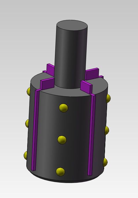

新接了个专案,清洁伺服电机定子内腔的胶

发表于 2012-10-11 20:26:35 | 显示全部楼层
只作参考,
自定心结构
电机外壳由于容易装夹损伤,可能装夹外壳不太好。

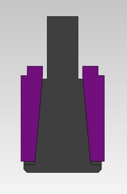

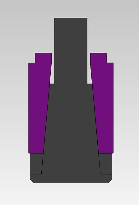

弹珠定中心。
定中心后,刮片下降展开刮胶。

发表于 2012-10-11 20:34:25 | 显示全部楼层
我水平也有限啊,昨晚睡不着画了一下图。没有画完全的。
在一个比定子小一点外圆上均匀排列上定位波珠螺丝,
外圆上再做活动的刮胶的刮片,刮片材料待定,
看图片很明白,就是不知道可行不。见谅!

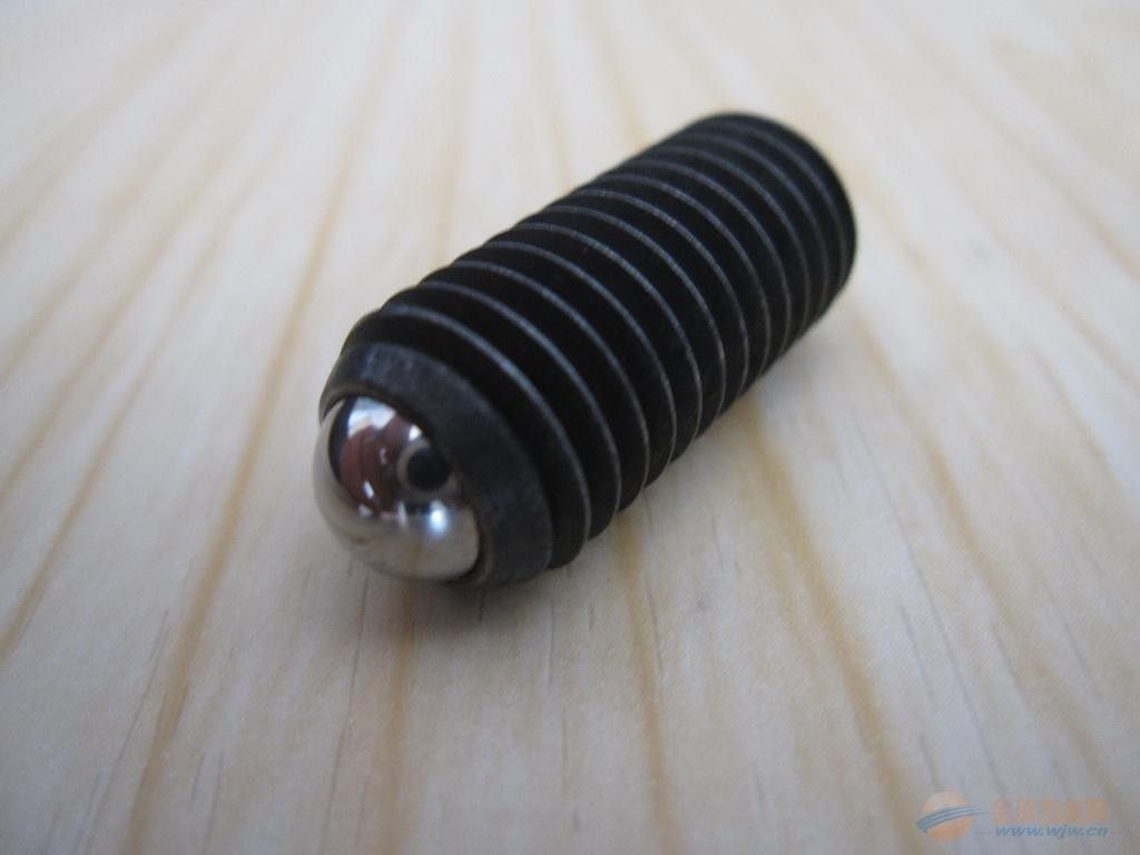

请问弹珠定中心,该如何定。
发表于 2012-10-11 20:41:03 | 显示全部楼层
木兰少侠 发表于 2012-10-11 20:38
请问弹珠定中心,该如何定。
定位波珠螺丝
