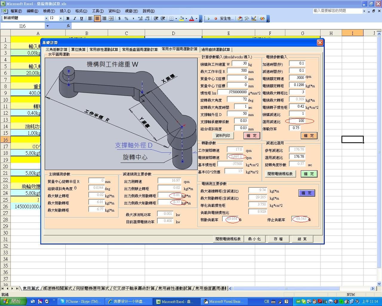

我要设计一个转盘,转盘材质铝,重量大约30公斤,半径500mm,要求转速12prm,控制精度0.05度,请问我用什么电机,什么减速器搭配能满足。电机的旋转轴是水平方向的,转盘平面也是水平的。谢谢!!!

发表于 2012-10-4 11:18:45 | 显示全部楼层
這是粗算的結果
慣量滿足,轉矩滿足
電機  0.4kw 減速比 1/100,控制精度滿足
你好 能否把你这个计算的EXCEL发我 谢谢 das13@126.com  发表于 2013-1-15 08:51

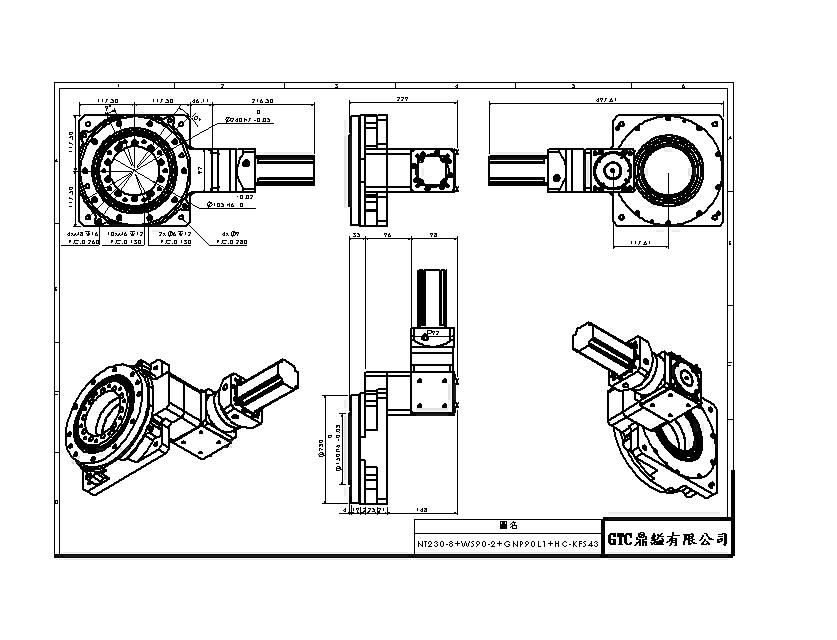

发表于 2012-10-4 11:26:04 | 显示全部楼层
另外給你圖檔參考,轉盤採交叉滾子軸承結構,你只要把物件裝上去就行!!
发表于 2012-10-4 11:35:44 | 显示全部楼层
附件750w圖,及jpg 400w圖,供參可,.....
NT230-8+WS90-2+GNP90L1+HC-KFS73外觀尺寸.PDF
412.79 KB, 下载次数: 22, 下载积分: 威望 -10 点
