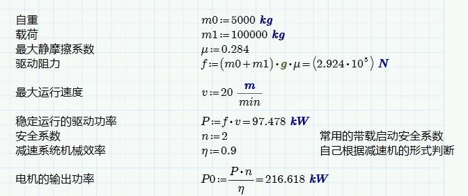

关于此处功率计算方法错误在哪里,望大侠指出

选电机不是个简单的事,功率计算参照下面的图片,但要说明的是,这个仅仅只是计算的电机的最小功率要求。
如果对启动时间加速度有要求,还必须校核启动时间。
还需要校核电机输出扭矩。
被驱动系统折算后的转动惯量,必须满足电机许用惯量的要求。
有时候还需要计算电机上附带制动器的寿命。
如果上述任何一条不满足,就需要加大一级重选电机,再次校核,直到满足上述全部要求。
楼主给的摩擦系数不对,滚动摩擦系数没有这么大的,你用多个电机驱动,那当然要除以电机数量  发表于 2012-9-21 11:21
216.6KW?这也太离谱了吧。300吨平车采用了4个15KW的电机都绰绰有余,这电机还是选错型号给选大了呢。现场有实物为证。  发表于 2012-9-21 11:12

还有坡道阻力

这里的摩擦,你确定是滑动摩擦?而不是滚动摩擦?或者是两者的结合?
如果是滑动摩擦,为什么要用轮子,不 ...
大侠的意思是我的摩擦力的计算有问题吗?

按照这个方法算出的功率大的吓人,但是实际上不需要这么大的功率,故有此疑问

你可以找本起重机手册看看,里面说的很清楚,这里是滑动与滚动的结合,所以你选用的摩擦系数必定大了,滚动摩擦系数和滑动摩擦系数就不是一个数量级上的,这里还要注意,滚动摩擦系数是有量纲的,而滑动摩擦系数是没量纲的,不能再用这个公式了,而且牵引功率是正常工作的功率,并非启动功率,启动功率瞬时是会很大,如果启动时间很短,电机超频问题不大,但长时间,电机必然损坏。

  应该是钢对钢的摩擦系数没有这么大吧,一般的钢对钢是0.15(1.79MPa重压下软钢对对软钢的摩擦系数是0.285,钢轮在钢轨上启动的摩擦因数是0.242),不过这里我有个问题,有速度有压力的情况下,滑动摩擦因数的关系是去较大值还是有一定比例关系的叠加?
  还有在正常运行的过程中,钢轮与钢轨之间不是纯滑动摩擦的关系,应该是滑动与滚动综合效果。这个我在计算轧钢机械辊子夹送钢板的时候遇到过类似的工况,所以摩擦系数肯定比纯滑动的要小。
  一般算电机启动转矩时要考虑驱动对象的转动惯量(或者说飞轮转矩),但是这个工况下不清楚该计算哪个的转动惯量了...这里的两个问题借LZ的宝地一起问问过路的大神,谢谢了
亲毛线啊,我就是看了那个才想问问两个叠加的效果  发表于 2012-9-21 11:12
手册上有速度与滑动摩擦系数的关系表哦,亲,1-11页  发表于 2012-9-21 11:09

关于功率这方面的计算类比用的比较多,真要算起来还真不会,40t的电动平车,速度为25m/min功率5KW
