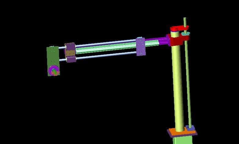

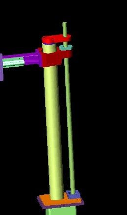

RT!我是去买的60mm直径的304圆管做导向,由于与石墨铜套间隙不够我又拿去把圆管抛光,手动抛光肯定存在较大误差所以导致现在铜套与圆管间隙较大,丝杆装好后升降完全是没有问题。问题就在于将横杆装上去以后横杆(末端比较重)会以圆管为支点将丝杆憋死住,导致没办法升降(导向圆管长度是700mm,滚珠丝杆规格是SFU2005)急求各位社友帮忙解困!!

发表于 2012-9-19 18:14:57 | 显示全部楼层
从铜套部位做文章,平衡掉横杆的末端重力矩应当可行
发表于 2012-9-19 18:20:50 | 显示全部楼层
可以参考一下摇臂钻床的结构,你应该把圆管的导向套加长会好一点,另外还有圆管和导向套间隙。
发表于 2012-9-19 19:14:20 | 显示全部楼层
楼主根据受力情况,允许的话,怎么不考虑用下直线轴承。
发表于 2012-9-19 21:27:37 | 显示全部楼层
偏心那么大,最好用双导向。
 楼主| 发表于 2012-9-20 16:15:42 | 显示全部楼层
这样的话我担心下方的深沟球轴承会受不了,谢谢你的建议
 楼主| 发表于 2012-9-20 16:17:46 | 显示全部楼层
g2096 发表于 2012-9-19 21:27
偏心那么大,最好用双导向。
我现在也是在考虑双导向的问题,或者把横杆那部分零件减轻重量。如果是双导向的话我想再加一根20mm直径的镀络棒,直接从横杆穿下去,你觉得可行吗?
发表于 2012-9-20 16:18:10 | 显示全部楼层
兄弟用石墨铜套,怎么不用直线轴承呢?尺寸应该是允许的
直线轴承在承受径向负载时轴承内部滚珠列会把导向杆划出沟来,即使经过热处理并镀铬也一样,还是套相对好些,直线轴承一般不允许承受径向力,小负载人工操作部位到可以考虑  发表于 2012-9-21 21:13
发表于 2012-9-20 16:49:41 | 显示全部楼层
现在导柱间隙较大,横杆的重力距直接作用于小间隙的滚珠丝杆了,这样轴承的受力会更大,因此才导致无法升降的
