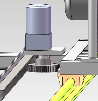

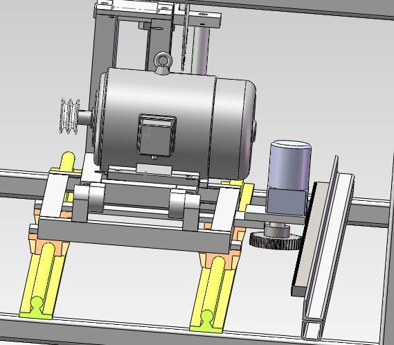

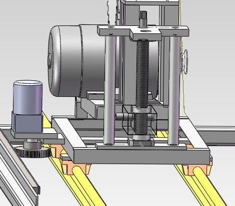

如图,齿轮齿条传动,齿轮直接与减速机轴相连,与齿条啮合驱动台面运动
条件如下:需驱动的台面总重量61KG,台面运动速度0.015m/s,齿轮m=2, Z=50 ,则减速机输出转速为9.3rpm,初步确定选择传动比为150,输出转速为10的减速机
不知应该选用多大功率的电机进行驱动,其实电机选择这块,我一直不是很清楚,查资料也没有专门电机功率选择这一块的介绍,一般的例题好多条件都是直接给出的,但是实际很多条件都是不知道的
若由公式P=FV/(1000*η),这个公式中F是工作机的阻力,在我这个实例中是否指的是推动工作台面所需要的力?这个力又如何得知呢?是否是 重力×摩察系数 呢?
若由公式P=Tn/(9550*η),这里的T又如何知道呢?
还请有这方面的大侠帮忙,讲讲关于电机功率的选择,谢谢

电机带动齿轮旋转,电机与台面连接在一起,齿轮齿条啮合,带动台面直线运动,难道是我没说清楚,还是图不清楚?

减速机是反选的,要先确认需要多少扭矩,再确认速度,在减速机样本中找速度与扭矩相配的。速度合适的一看就知道,然后查看扭矩够不够,不够的,升一档功率。我看了你的结构,速度不算快,不知道要不要精确定位,有没有反向拉力。为什么不用滚珠丝杠?
