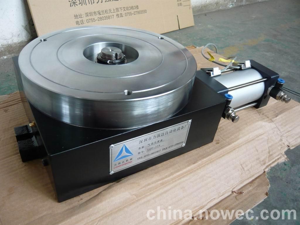

这玩意如何靠气缸给的动力实现分度,内部结构如何?
发表于 2012-9-17 14:16:29 | 显示全部楼层 |阅读模式
无意中从网上看见这么个东东,本人才疏学浅,不太明白这玩意如何靠气缸给的动力实现分度,内部结构如何,请高人指点
这两天有空查了下国外的视频,有这种气动分度盘,和楼主发的图大致相同,不过是老外做的,内部结构是:传动是齿轮齿条,输出是凸轮结构!  发表于 2012-9-23 13:54
4 E" e3 D' `3 j$ J9 P* F! p# C2 P. ~' Q7 ~8 k
如果不是连续分度,应该是齿轮齿条,中间有离合器。或者棘轮棘爪
对的  发表于 2013-7-1 23:44
正解,我用过,震动很大,里面是齿轮齿条和2个棘爪组装成的。  发表于 2012-9-18 13:34
从气缸上的接近开关看来,应该是齿轮齿条,中间有离合的可能性较高。  发表于 2012-9-17 16:45
同意此解  发表于 2012-9-17 16:14
发表于 2012-9-17 15:44:31 | 显示全部楼层
如果连续分度应该是气动马达带动蜗杆蜗轮

发表于 2012-9-18 00:58:11 | 显示全部楼层
如果分度的话就齿轮齿条加个调节挡钉就好了,简单又实用。
发表于 2012-9-18 08:50:25 | 显示全部楼层
齿轮齿条,加定位块加离合器结构
