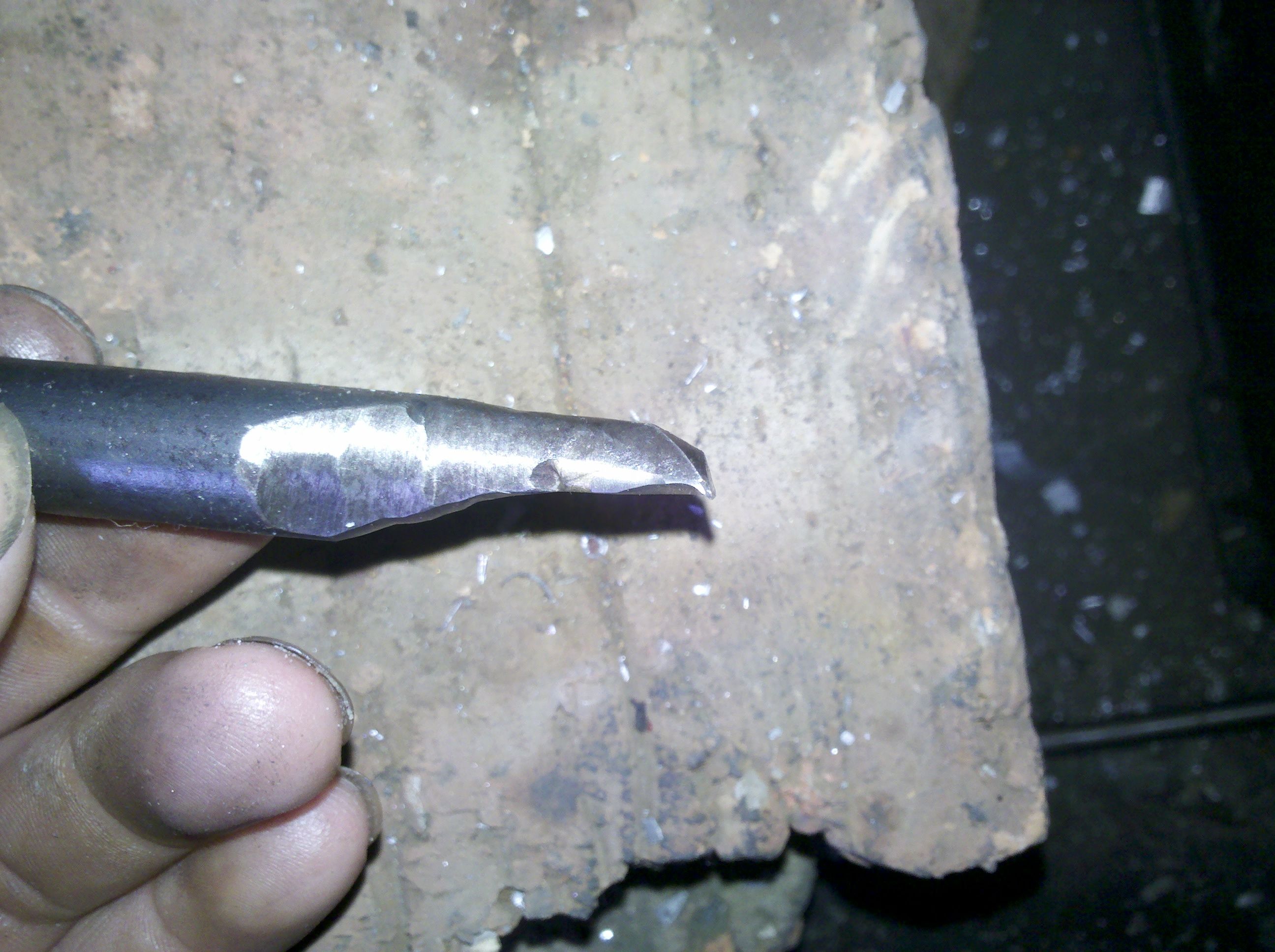

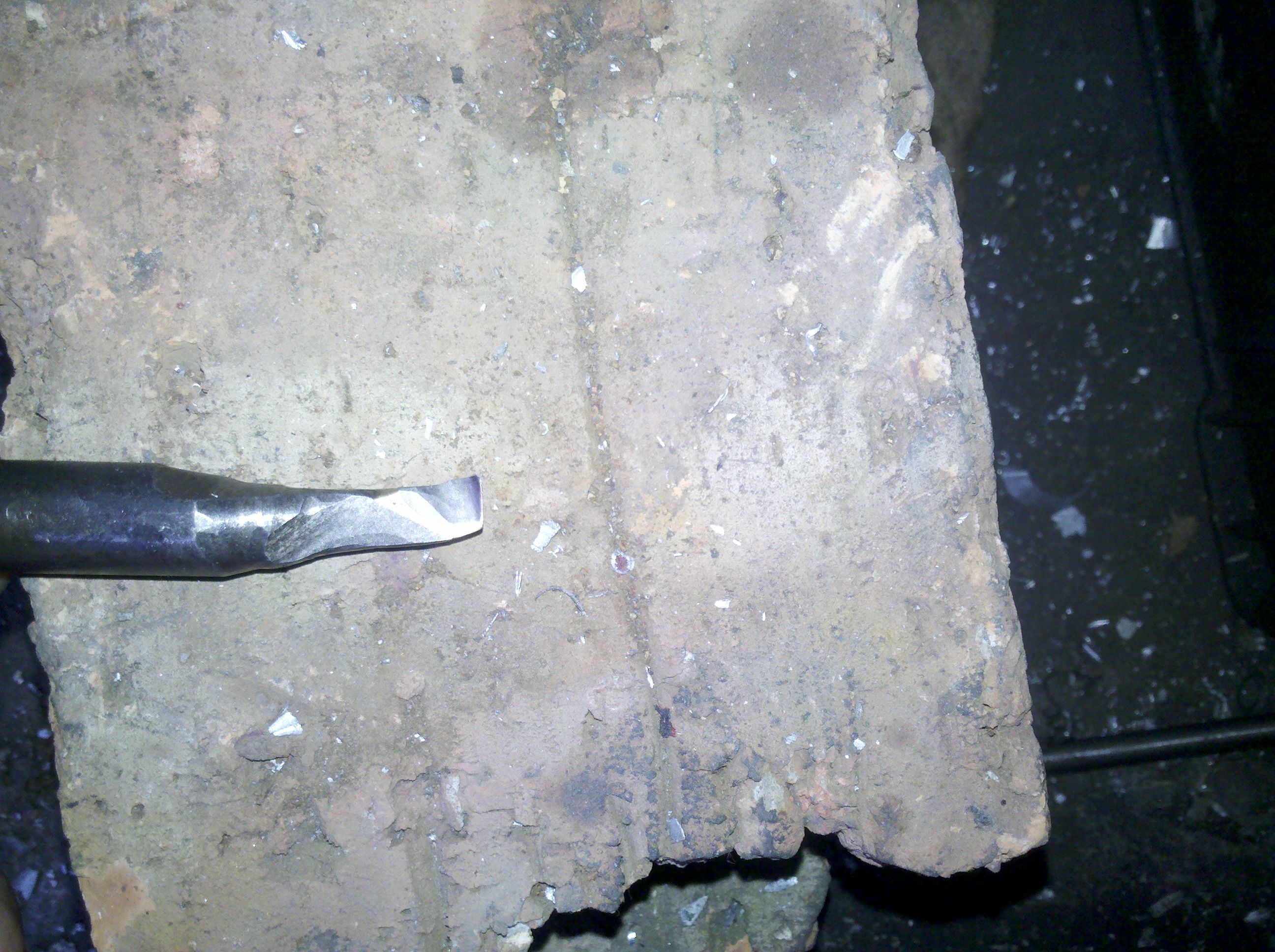

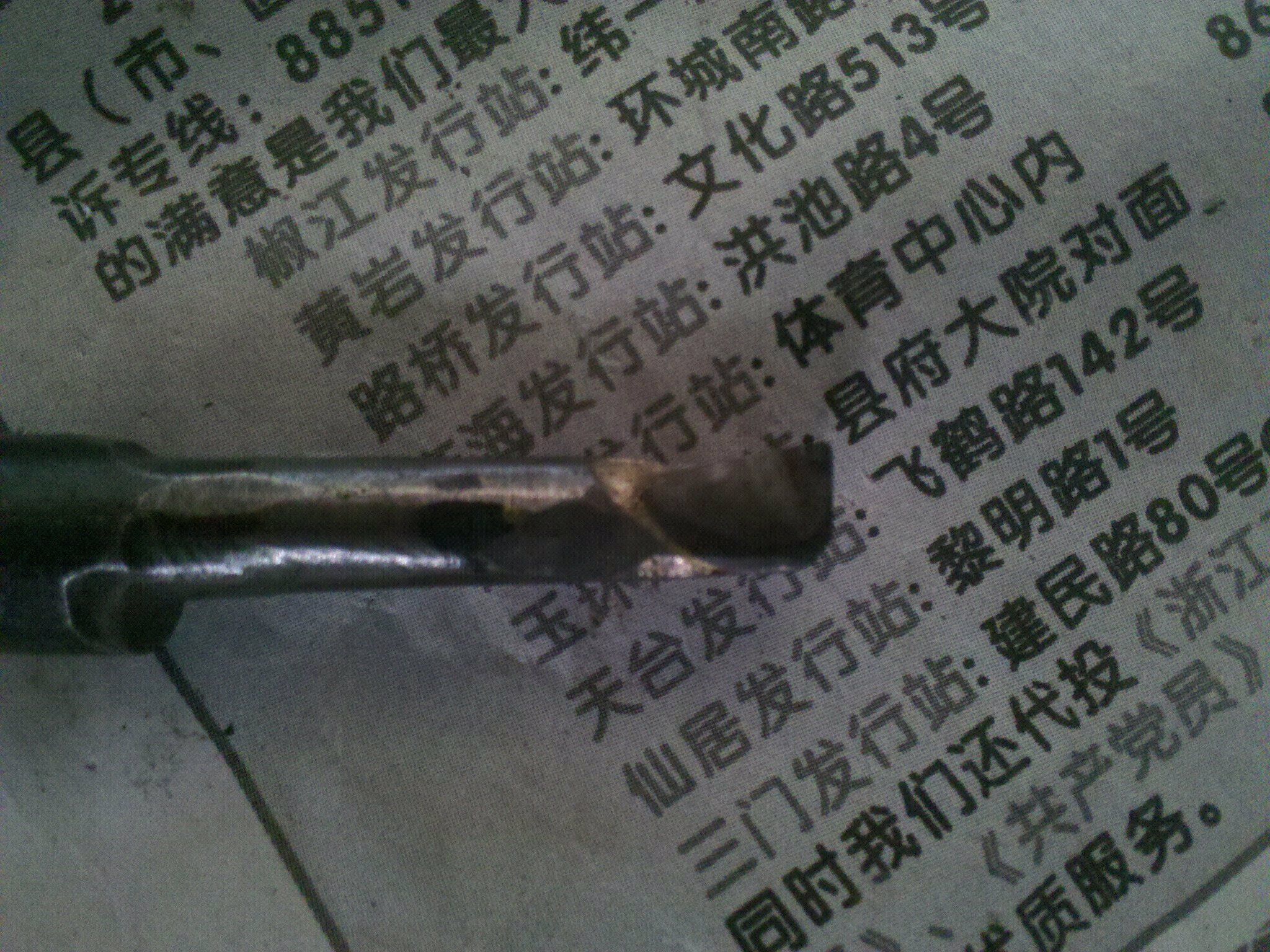

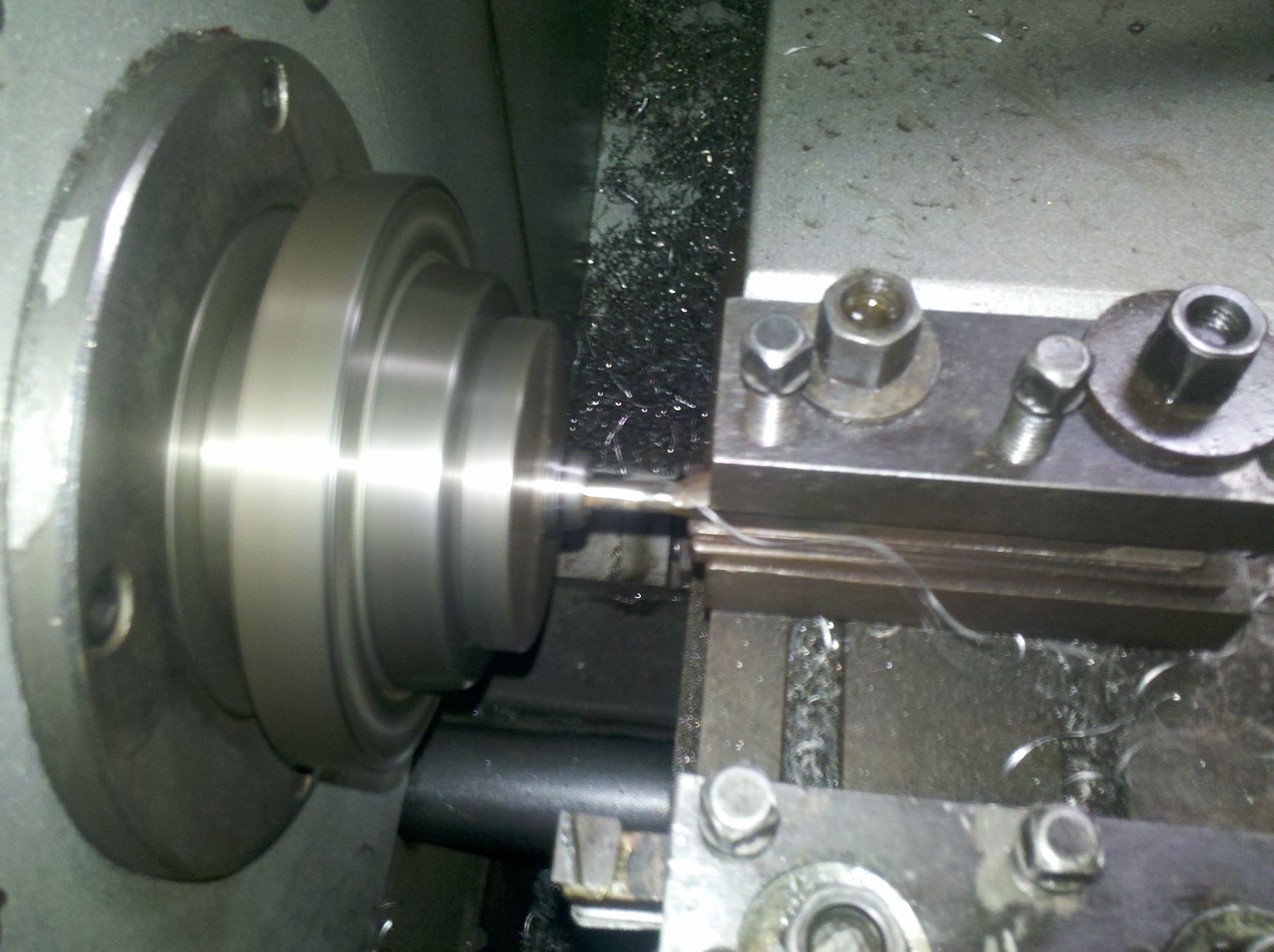

本人干数控车工有四五年了,以前多加工黄铜,所以生产铁件磨刀水平很低,想向各大虾学习手摸刀具,前段时间向一位外号老爱的师傅学到了一把内孔刀,这把内孔刀特点是前角很大有40度左右,铁屑向尾座方向排出排出铁屑差不多是一条直线排屑好,所以此刀最适合镗深孔盲孔,缺点是走刀快了易蹦刀尖。刀的前角是40度左右,刃倾角-15度左右.断屑槽的斜角约30度左右,希望各位大虾能上传一些自己的手摸车刀,让大家学习学习,现在上传刀具图片手机拍的不好望见谅. 2012-09-01_10-40-52_898.jpg 2011-10-08_12-06-19_916.jpg 2011-10-08_12-06-31_974.jpg 2011-10-08_12-06-44_54.jpg Oct_8_2011_5838.jpg

长得好奇怪,哈哈,为楼主这种用于创新的精神赞一个{:soso_e179:},话说回来,感觉前刀面设计的很有意思

我乱谈一句,后角太大,刀头太尖容易崩掉。以前我们镗内孔是开倒车的

发表一下个人观点,(如果说的不对,您尽管拍砖)我发现你有以下几个毛病:1你这刀磨的太尖,;2您这刀的后角角度太大,3看照片上你的刀尖好像往上翘了.....这样刀如果是在一些小型的普通车床上可能用的长一些,但在数控上用可能会在切削过程中一旦进刀量大就很容易崩刀,还有这样的刀磨损的很快!

我第一次看到这几把刀得时候和楼上一个想法,觉得这刀能用吗,后来看到实际加工效果我震惊了,当时是12的内孔长35,因为在钻床打孔孔偏心0,5左右要求镗通,实际加工效果很好,可以用一天,转速1500走刀f200,单边吃刀1,5后来,仔细研究发现原来老师傅的刀尖倒角也不可思议,是2度到-2度,安装中心高也高1个多,颠覆了传统,老师傅做了6年数控车,差不多一年换一种产品,而且只镗内孔,他告诉我这把刀适合深孔,研究一下这把刀合情合理,,前角很大切屑不吃力,越往刀尖另一侧前角越小槽越浅,如果吃刀量少可以不必开的很大很深,
 楼主| 发表于 2012-9-14 21:55:01 来自手机 | 显示全部楼层
还有更重要的一点是上面这些刀的刀尖因为钻床打的孔太偏打掉了一点,所以第二张图刀尖看起来很斜,
