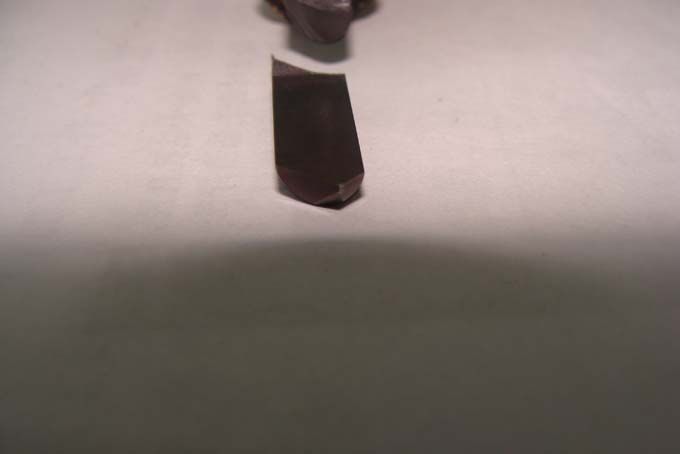

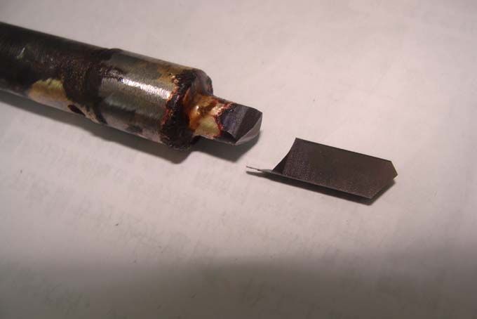

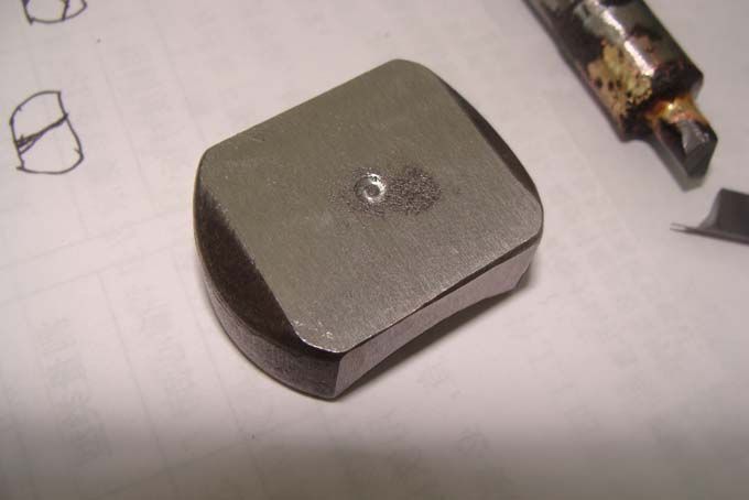

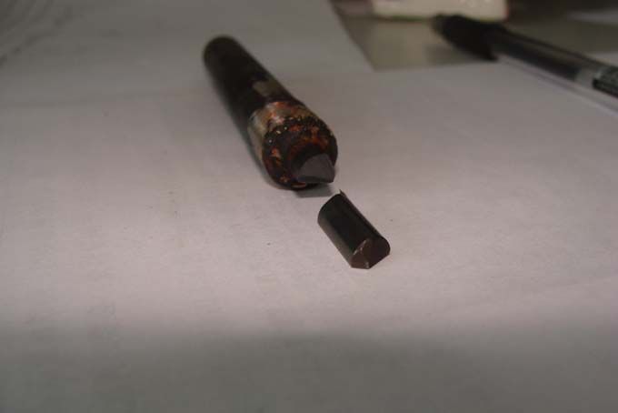

用废旧山特维克合金刀杆磨了把半圆钻,6mm直径的,刃口参考枪钻手工磨的,打算临时拿来钻浅孔。可惜上车床一碰到工件就折断了。工件材质35CrMo,硬度26~32HRC,工件转速1200rpm,刀具进给140mm/min。请高手支下招啊。
发表于 2012-9-13 12:19:54 | 显示全部楼层
我觉得有两个原因素,1,要保证钻尖中心   2,要保证钻尖在尾座上的中心。
 楼主| 发表于 2012-9-13 12:47:26 | 显示全部楼层
刀杆是装在中托板刀座上的。安装孔本是装麻花钻的,程序也没怎么改,应该没有问题。如果把钻尖磨到导杆正中心,我认为加工时侧向力会更大。而这种半偏心的钻尖,外直刃和内直刃的侧向力可以相互平衡一点。所以我考虑是否因为入钻的进给量过大了?

告诉你,这种钻叫半月钻,主要是加工黄铜用的,排削比较好,靠1/2半圆支撑,挤压光洁度好,用在铜阀门加工比较多,你要加工的工件材质35CrMo,硬度26~32HRC
3 j. g$ o3 }* R* T; K6 f是怎么也不行的,要用的槽型就是螺旋形切屑,还有排削,断削,可以考虑的是用什么钻尖形式,国外有开发好多种钻尖都可以尝试。你用半月钻加工35CrMo会笑话你的,不过精神可嘉。

是啊!也算是个尝试。我知道这个半圆钻加工有色金属比较好,我们也有人用过。之所以用半圆钻,也是就地取材。钻这样的孔当然一把麻花钻就可以搞定。但是我就是要这么尝试一下,浅孔嘛,也不太担心排屑问题。我不怕被笑话,追求真知的路上总会犯很多错嘛,呵呵!

你如果实在是想用用废料的话可以磨成2NT直槽钻,你磨磨也可以加工用用的
