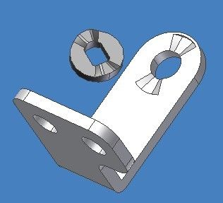

9 y2 \# X/ y  n但是它怎么实现任意位置停顿呢

6 W1 T- l; ?6 Q$ J但是它怎么实现任意位置停顿呢
) B) e. @/ Y& c

采用摩擦阻尼机构。
发表于 2013-4-9 15:09:59 | 显示全部楼层
摩擦阻尼机构就是上面说的碟形弹片吗
