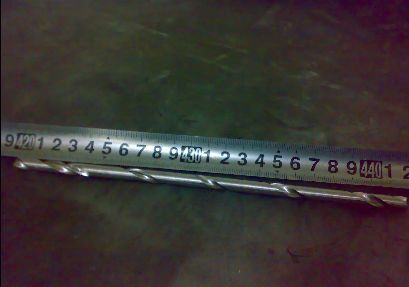

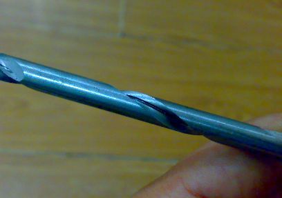

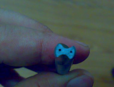

发表于 2012-10-27 00:48:30 | 显示全部楼层
刀切面 发表于 2012-10-26 01:25
+ y0 `5 n: m0 s7 ]8 f高速钢 内冷钻头 确实有
9 P1 U( D7 P$ X4 ]- K我回去 看看还能不能找到一段 磨漏内冷空的 废料了& t2 R7 y4 a0 s5 d
希望能找到。。。。
8 i0 j1 g/ F3 M: @$ M7 D3 e- y$ s发几张图,大家看看! `2 [! ?  b) _6 o, P; j
 楼主| 发表于 2012-11-10 15:50:51 | 显示全部楼层
刀切面 发表于 2012-10-27 00:48 7 b  K) L' k" r4 v/ J0 R2 d) s
发几张图,大家看看
% O: \' P) v. }$ }6 e- C# I% _前段时间一直在忙,没有来逛坛子,结果一来就有惊喜啊,感谢刀切面!不知你这把刀从何而来?有没有厂家的联络方式啊?或者厂家名称也可以。
发表于 2012-11-11 15:15:19 | 显示全部楼层
有的啊,德国货。
 楼主| 发表于 2012-11-12 16:47:39 | 显示全部楼层
价格怎么样?
发表于 2012-11-12 18:57:57 | 显示全部楼层
简装上路 发表于 2012-11-10 15:50 2 ^" h$ ?5 a- z  w0 t' E$ [; p
前段时间一直在忙,没有来逛坛子,结果一来就有惊喜啊,感谢刀切面!不知你这把刀从何而来?有没有厂家的 ...
; z* N" p0 j* n+ `1 V- ]内冷的原材料  具体从哪家买的就不知道了,
6 X  K' A" C% Y' ?2 u& [2 q6 H9 u
5 t) f2 r% O- [; n! n. U: X; F- x) w3 X内冷的高速钢的 钻头确实少,   合金的内冷的就相对多点
) v3 `9 L) j6 c2 n- e% _& A' ?
