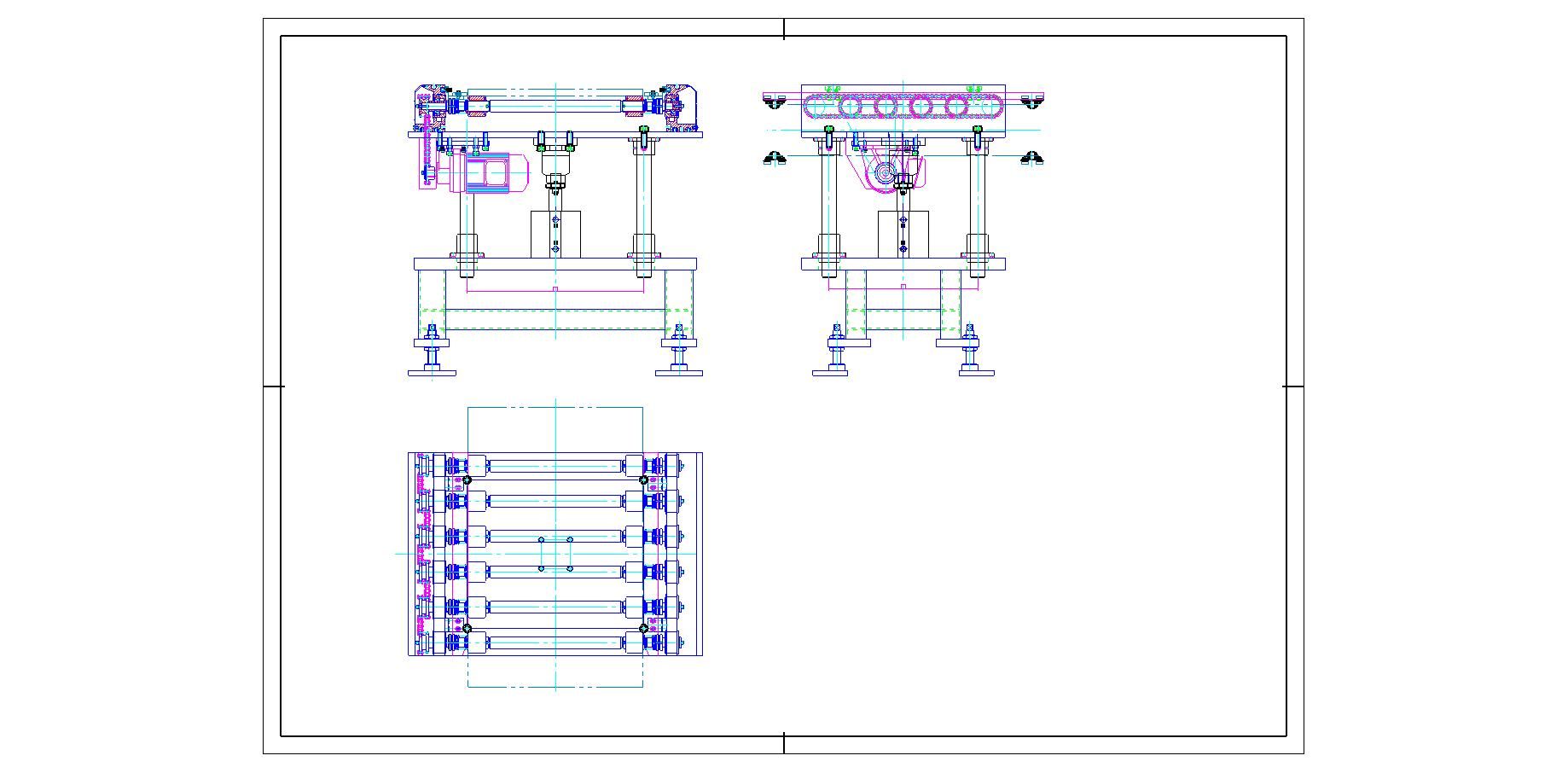

倍速链上的升降移载机构用什么样的结构好?
发表于 2013-6-15 12:36:53 | 显示全部楼层
升降台.JPG 发个最近输送线上用过的,用来改变输送方向

这个升降是换向吗?
是的,换向用的。  发表于 2013-7-9 08:02

都是一样的目的,看你的出口轮子的转弯半径,我做过辊筒的,带槽皮带的,花纹同步带的,链条的,圆带的,你输送的货物很小很小,就要后面接无动力过渡辊筒或者是无动力托板。这玩意是最简单的垂直换向机构了。

都可以的,
   入口处卡,与 链条,皮带,还是托辊关系不大。
出现这样的问题,原因很多。
