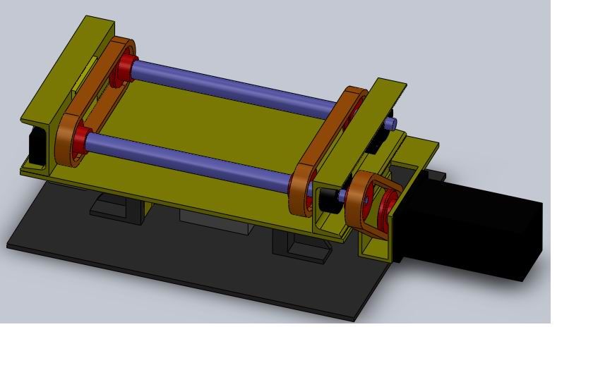

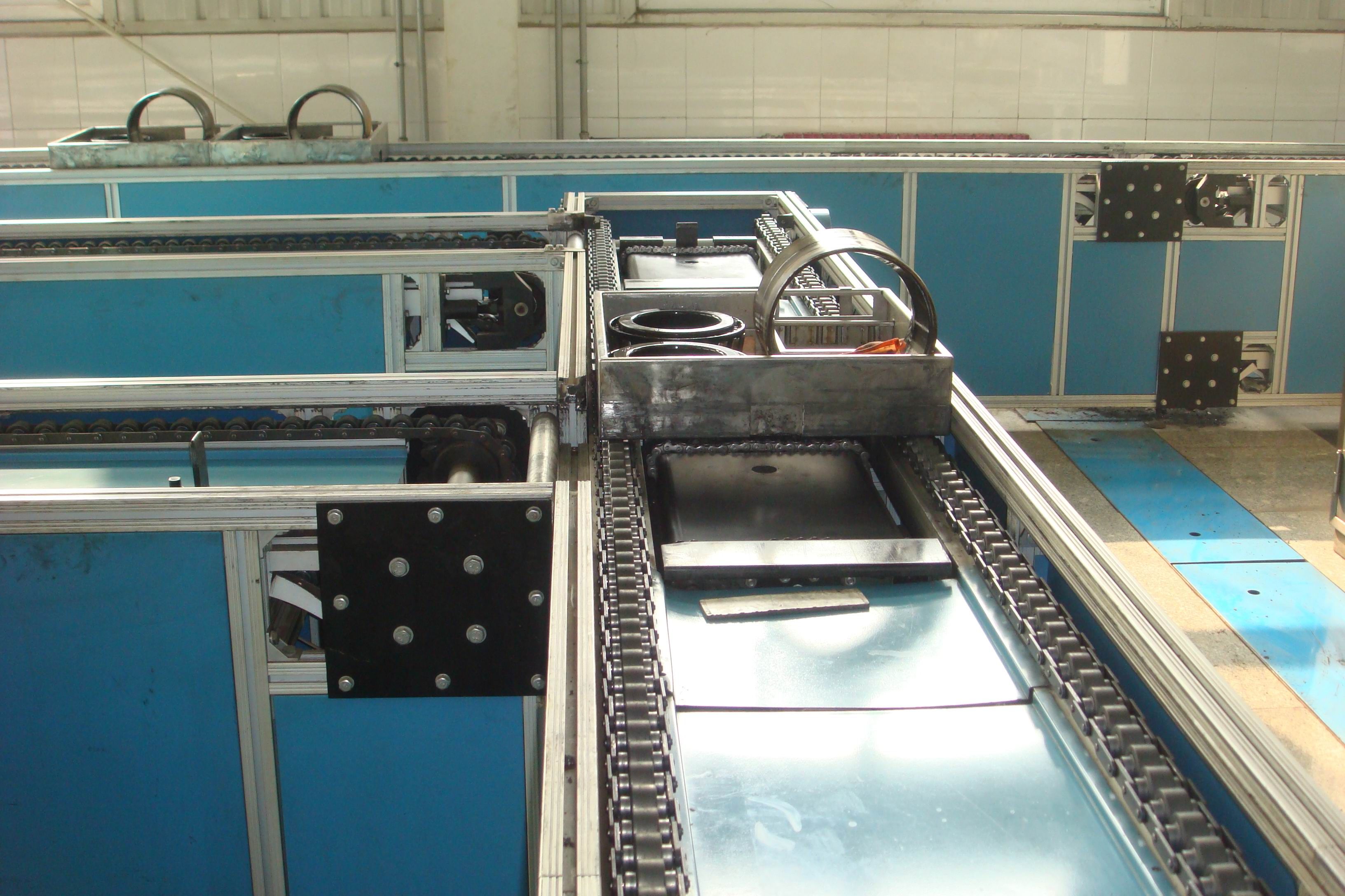

因最近设计生产流水线上准备使用倍速链结构,我公司不是专业的流水线生产厂家,以前的倍速链流水线上的升降移载机构使用的是气缸配合链条模式,有时候工装盘会卡在转向的位置。个人感觉移载机构采用链条模式可靠度低。最近在网上搜下,发现同类机构有采用滚筒气缸移载、同步带气缸移载。
有兄弟做着一块的吗?分析一下。

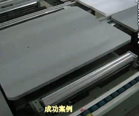

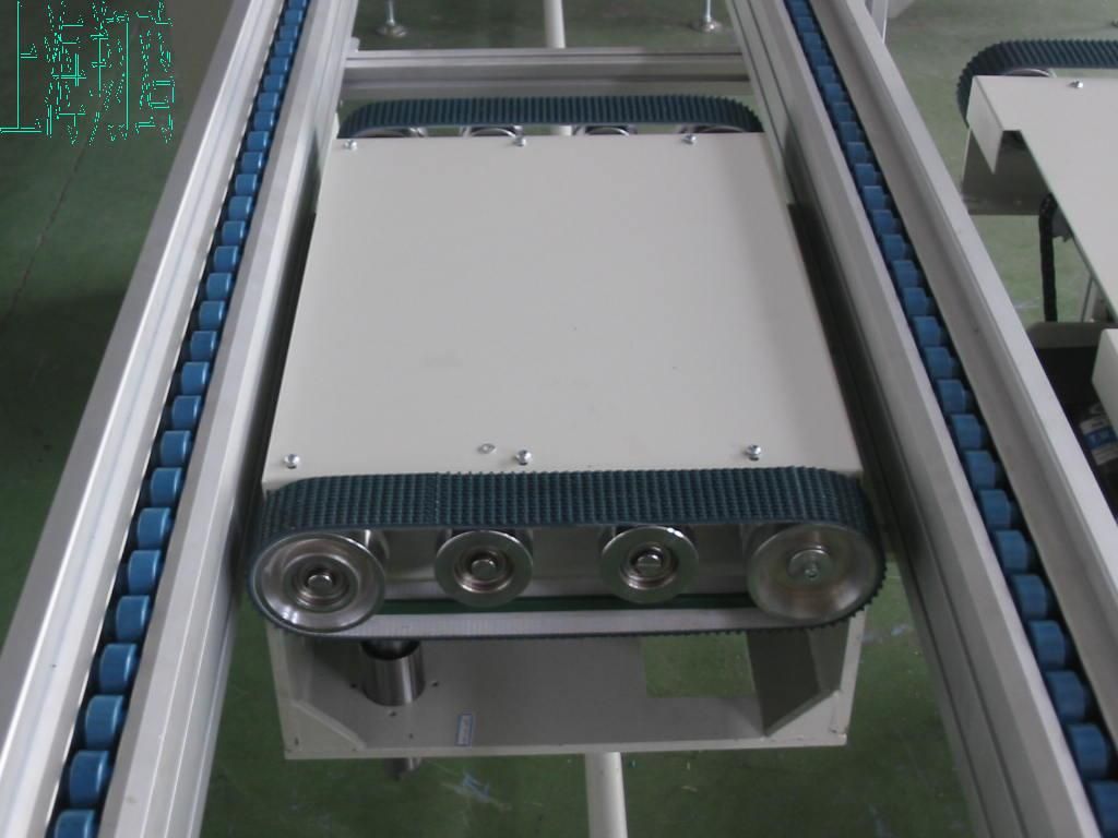

第一张图片是实物图,第二张是链条转向设计图。第三张是滚筒转向,第四张是同步带转向  发表于 2012-9-8 09:48

发表于 2012-9-8 10:18:32 | 显示全部楼层
好像是交叉传动过渡问题,用一个小车摆过去。说的是小车的升降吗

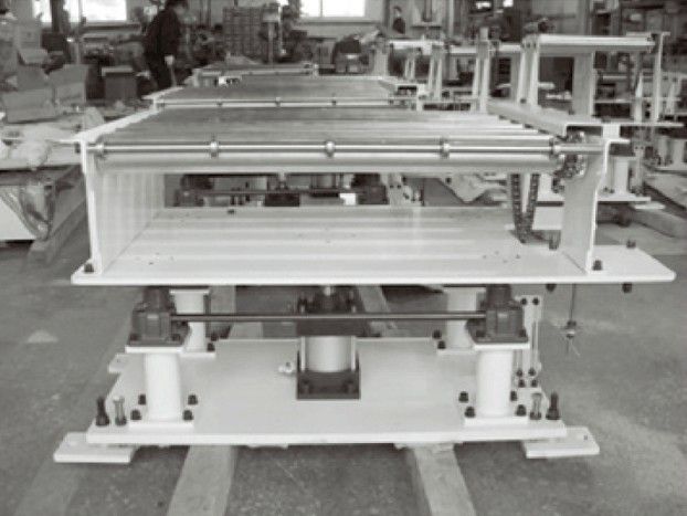

发表于 2013-2-19 10:29:46 | 显示全部楼层
关注,帮顶!没看清楚承载小车是如何升降的
发表于 2013-2-21 10:27:47 | 显示全部楼层
一般是气缸加四个导柱,还有两个气缸加导柱的结构
我现在用的是一个气缸加三个导柱  发表于 2013-2-21 10:45

圆皮带带动滚筒,气缸结构上下
