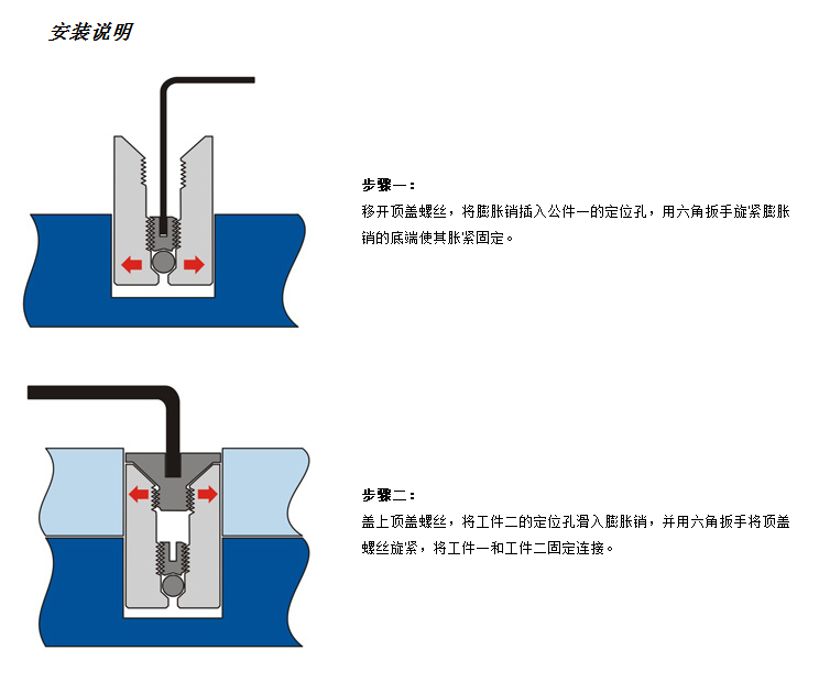

今天突然发现有个膨胀定位销,不知作何用?
发表于 2017-12-4 17:51:56 | 显示全部楼层
精密膨胀销
PRECISION EXPANDING DOWELS
材料:钢,洛氏硬度Rc 50-55
自找正,重复精度在+/- 0.013mm以内
胀销上下部分分别先后胀紧
涨见识了  发表于 2017-12-4 22:07
