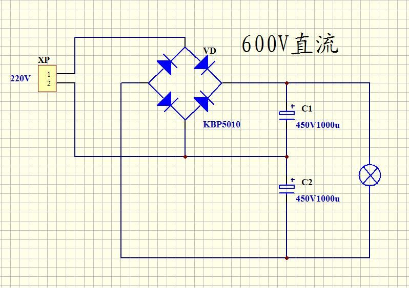

发表于 2013-2-21 16:42:07 | 显示全部楼层
整个倍压整流电路,600V高压直流上电瞬间OVER
这招高明。我还只想到整流滤波310V  发表于 2013-5-17 16:24
